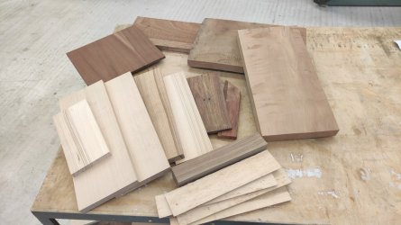

Vor ein paar Jahren hat mir @Lorenzo eine Sammlung an Obsthölzern zukommen lassen. Damals wollte ich ein Hochzeitsgeschenk für Freunde machen, aus Zeitgründen ist es aber nie was geworden. Aber ich hab die Sammlung aufgehoben und jetzt kam der Zeitpunkt, das Holz zu nutzen. Und zwar für mich =) es sollte zu einer Ringschachtel werden.
Bilder hab ich leider nicht so viele gemacht, die Zeit war knapp =)

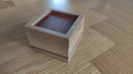

Hier die Sammlung. Ich denke das ist Apfel, Kirsche, was tropisches, feinjährige Esche oder Rüster, Vogelahorn, Nussbaum etc.

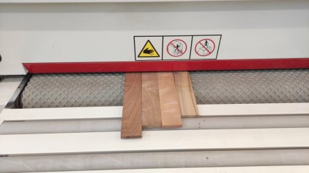

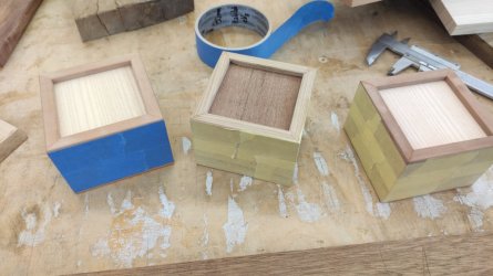

Ich habe gleich mehrere Schachteln macht, falls was schiefgeht. Nach dem Aushobel hab ich die Teile auf der Breitband kalibriert.

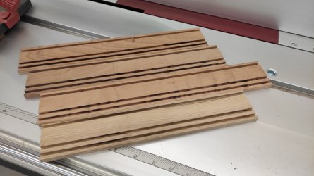

Danach hab ich auf der Kreissäge genutet. Einmal für Boden und Deckel und dann noch in der Mitte für die Lippe zwischen Bodenteil und Deckel.
Danach auf Gehrung gesagt, die Böden angefertigt und verleimt.

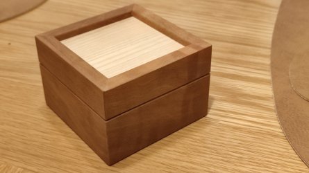

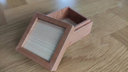

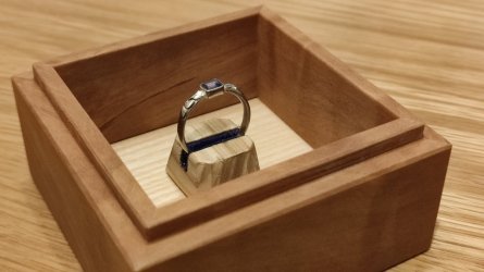

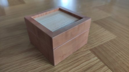

Am Ende wurde es die Schachtel mit ApfelBirnenseiten und einem Eschedeckel. Den Ring hat die Tante meiner Freundin angefertigt.
Edit: das wichtigste vergessen. Sie hat ja gesagt :emoji_sunglasses:

Glückwunsch. Zu den schönen Boxen und zum "Ja".
Pfiffig die Idee, die Lippe am Oberteil vor dem Verleimen zu sägen, war mir so noch nicht bekannt, danke fürs Zeigen. Musste aber 2 Minuten nachdenken, welche Lippe du da eigentlich meinst.
Die Lippe am Unterteil hast du wahrscheinlich erst gesägt/gefräst, nachdem du den Deckel abgetrennt hast, oder?

Wie bekommst du den Absatz in die Aussenwand, sodass die Maserung noch passt? Oder ist die einfach etwas runtergefräst?
Genau meine Frage @Schraubzwinge894 :emoji_slight_smile:

Jetzt erst die Frage von @Schraubzwinge894 und @Dale_B_Cooper gesehen.
@teluke hat dazu Mal eine Zeichnung gemacht: https://www.woodworker.de/forum/threads/zwiesel-kästchen-zum-nachbauen.135905/post-1203235
Dazu sägt/fräst man vor dem verleimen eine Nut an der Innenseite. Nach dem Verleimen trennt man die Box mit einer weiteren Nut von außen auf, und zwar so, dass sich die beiden Nuten genau im Eck treffen. Die Nutbreite ist dann später die Höhe der Lippe.
Bei mir sind die Nuten 5mm breit. Die innere ist 40mm vom Boden entfernt, die äußere ist entsprechend 35mm vom Boden entfernt. Man muss sich nur merken, was die Unterseite ist und welchen Abstand die Nuten haben müssen.
Komplett umlaufende Maserung konnte ich nicht umsetzen, weil zum einen das Material zu dünn war und ich auch zu wenig Zeit hatte.
