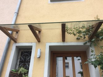

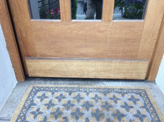

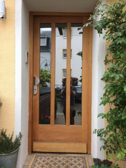

es geht um die Haustür von Bekannten, Eiche massiv, Rahmen mit Glasfüllung. Diese ist nach Angaben der Besitzerin herstellerseitig geölt, Fabrikat unbekannt. Einbausituation ist Westseite, nachmittägliche Sonneneinstrahlung, mit kleinem Vordach.
Die Oberfläche sollte erneuert werden - was ist zu empfehlen? Wider „nur“ Ölen, welchen Hersteller könnt ihr empfehlen? Gibt es ein Produkt, welches bei dem Witterungseinfluss dauerhafter, aber dennoch natürlich ist?

Gut wäre, wenn das Vordach so ist, dass kein Wasser an die Tür kommt. Dann bleibt nur noch UV, was nicht so kritisch ist. Da braucht es auch keine Beschichtungen, die ewig halten, weil geölte Oberflächen ja sehr schnell wieder nachgepflegt sind. Im einfachsten Fall einmal im Frühjahr mit einem öligen Lappen kurz drüber gehen.
Mach mal Bilder, dann kann man besser was zu sagen.

Sorry, es hat ein wenig gedauert, bin nicht regelmäßig vor Ort. Hier sind Bilder der Situation.
Die sichtbaren Wasserspuren im Querfries stammen wohl von einem Schneeball...

Ja, würde nur mit einem guten Außenöl nachölen. Und das dann auch regelmäßig machen, lieber öfters mal nachölen, als zu lange warten. Einmal im Jahr im Frühling erscheint mir sinnvoll. Da reicht ein öliger Lappen, mit dem man mal drüber geht.
Öl z.B. Steinert Drachenöl:
https://drechslershop.de/steinert-drachenoel-1-0-ltr.?sPartner=141915
oder Natural Terrassenöl farblos. Oder Livos Alis Terrassenöl farblos oder Eiche.
