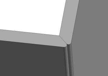

Könntest du die Gehrung nicht verdübeln? Also ohne Leim? Dann sind die beiden Bretter schonmal geführt und der Versatz kann nicht mehr ganz so schrecklich werden.
Zusätzlich würde ich auch entweder Starke fasen anbringen oder sogar ein (kontrastreiches) Stück einbringen, so dass eine Schattenfuge entsteht... Dann fällt auch nichtmehr auf, wenn da was nicht perfekt in Position ist.
Also so oder so:

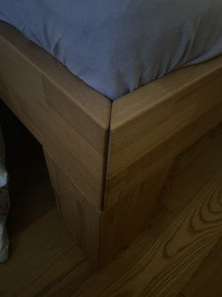

Ich habe ein gekauftes Bett, bei dem die Ecken auf Gehrung sind. Die Kanten sind großzügig abgeflacht, also gefast.
Da sind so Exzentergehrungsverbinder drin. Die bekommen die Gehrungen auch nicht ganz dicht. Das stört aber optisch nicht.

Das mit der Schattenfuge gefällt mir gerade auf den ersten Blick gut. Muss das heute Abend Mal in meinem Modell zeichnen aber das wäre evtl eine Lösung. Alternativ die starke Fase.

Habe das mit der Schattenfuge mal gezeichnet und finde das tatsächlich ganz charmant. Damit entfällt auch der Stress wenn die Kante nicht ganz sauber ist. Wenn ich sie zusätzlich tiefer einfräse stabilisiert sie die Ecke ja auch.
