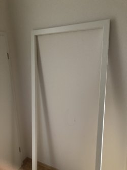

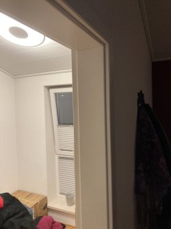

Es soll schon eine Zimmertür werden. Ich hab gelesen das dass schon mit ziemlich Aufwand verbunden ist da das Schloss ja zuschnappen können muss muss man ein passendes Loch ausfräsen oder wie auch immer aber ich möchte ungern die gesamte Zarge ausbauen und eine andere einsetzen.
Die Maße für eine passende Tür sind 83,5cm x 198,5cm
Die Zarge ist 16,5cm stark

Hallo Alex,
wenn ich das richtig sehe auf dem Bild, ist links ein Falz mit ca. 26-30mm Tiefe. Soll dort die Tür hin? Das könnte machbar sein.

Wohin die Tür kommt und auf welcher Seite der Anschlag ist spielt keine Rolle. Wenn es dort möglich ist, ist das völlig ok
14.940
wenn die Maße und der Einbau stimmen, kein Prob.
Renovierungsbänder zum Aufschrauben, ein flaches Blech mit Fallen- und Riegelöffnung aufschrauben,
falls genügend Falzluft. Etwas Platz für die Falle bohren, sollte abgeschlossen werden können
für den Riegel ebenfalls.

Ich habe den Rahmen mit der breiten Falz abgenommen. Ich glaube auch nicht das der das Gewicht der Tür hält ohne weiteres.

holz99
Genau so werde ich es auch machen müssen. Ich glaube eine andere Chance habe ich nicht. Zumindest nicht ohne größeren Aufwand
