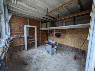

Dieses neue Haus enthaelt einen schoenen Garten und im Garten steht eine kleine 4x4m Werkstatt die in einem strukturell deutlich besseren Zustand ist als die Werkstatt im Park. Leider aber bisher unbeheizt.
Es gab im Haus viel zu tun und das hatte Prioritaet. Die Werkstatt ist deswegen noch sehr Chaotisch - mehr ein Werkzeugablageplatz - aber langsam geht es vorran.
Mein Hammer Dickenhobel (nicht auf dem Photo) ist vor 2 Wochen eingezogen und hoffentlich zieht auch bald eine brauchbare Kreissaege ein. (Siehe anderer Faden Hammer K2M)

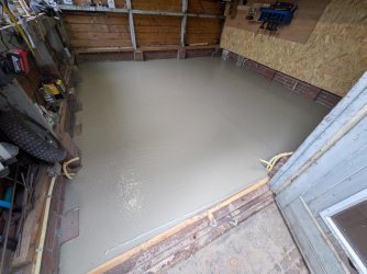

Es gab lange Zeit kein Update.
Im letzten Sommer wurde die Werkstatt in erster Linie benutzt um das eine oder andere Ding fuer das Haus zu machen. Das Hauptproblem der Werkstatt ist halt der Fussboden gewesen der alles andere als eben war.

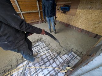

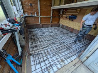

Deswegen war der erste Schritt dann halt .... ein neuer Fussboden, idealerweise eben und so das man von draussen direkt reinrollen kann. Im alten Boden gehts knapp 20cm nach unten.
Dazu musste erstmal alles leer geraeumt werden.
Dann die ueblichen Schritte -
Armierung einflechten
Beton giessen
Der fertig gegossene Beton:

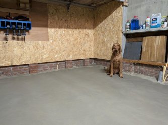

und nach dem die Oberflaeche schoen gemacht worden ist Abnahme durch den Inspekteur.
Nun konnte neu eingezogen werden.

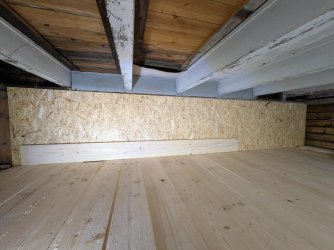

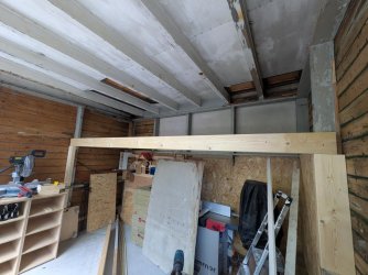

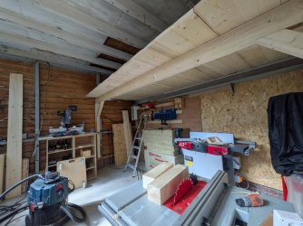

Nachdem der Boden nun schoen und neu war war der naechste Schritt das bauen eines neuen Holzlagers so das die ganzen wertvollen Abschnitte *hust* wieder passend gelagert werden konnten.
Ein neuer Traeger in etwas staerker so das auf den zentralen Pfosten verzichtet werden konnte... Und diesmal mit richtiger abstuetzung, nicht einfach an die Wand geschraubt.
ein Hintertraeger und ein Boden fuer den Zwischenboden...
Und oben die Wand isoliert und mit OSB verplankt.
Nun konnten auch das ganze im Haus gelagerte Holz wieder einziehen.
Gruesse aus Rotterdam.

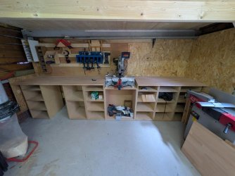

Next up: der hintere Arbeitsbereich.

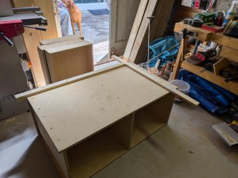

Ihr habt in den vorherigen Bildern bestimmt die selbstgebauten Unterschraenke gesehen. Das sind eigentlich zersaegte Schraenke aus der alten Wohnung die passgenau fuer unser Lagerzimmer gebaut worden sind. Da passen genau Eurokisten rein.

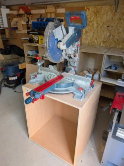

Die waren leider so gesaegt das die Arbeitsflaeche nun knapp 1,10 hoch waer und das war schon etwas sehr hoch.
Also mussten die passend zurecht gesaegt werden. Dafuer habe ich mir einen Messstab gebaut und dann mit der Tauchsaege alles zugeschnitten. Ging super.
Und schnell einen neuen Unterschrank fuer die Kappsaege gebaut
.... und alles zusammengebaut.
Nun muss die Kappsaege noch ausniveliert werden aber das bekomme ich schon hin.
Ich praesentiere: Die neue hintere Arbeitszeile. Die ganzen Kisten mit dem Werkstattsfoo koennen nun wieder in die Werkstatt. hintere-arbeitszeile.jpg Eigentlich wollte ich in die Luecke meinen Staubsauger stellen aber leider ist nun alles knapp 5cm zu knapp. Es wuerde aber wohl noch ein weiterer Schrank rein passen, der muss nun also gebaut werden.

In der Tat ich habe es erstmal beim nackten Betonboden belassen.
Das was ich haben will kann ich mir derzeit nicht leisten (bzw wenn ich das Geld haette wuerde es wohl erstmal ins Haus gehen) und das was ich mir leisten kann will ich nicht haben.
Auch ist der naechste Schritt die Wand an der linken Seite. Wie man sieht ist das eine teilweise vergammelte reine Bretterwand wo ein komplett neuer Wandaufbau gemacht werden soll - so mit Holzfaserdaemmung, OSB innen, neue Holzverlattung aussen. und mit Lueftungsspalt um Schimmel vorzubeugen.
Es wird also erstmal einige Jahre bei einem Betonboden bleiben. Immerhin ist der darunter Isoliert und ich ann die Raeume erstmal zumindest theoretisch heizen (auch wenn dafuer noch 1,5 von 4 Waenden und die Decke gedaemmt werden muessen.
Also, haette das auch gerne anders gemacht aber das gab das Portmonaie erstmal nicht her. Immerhin wird das langsam eine benutzbare Werkstatt.
