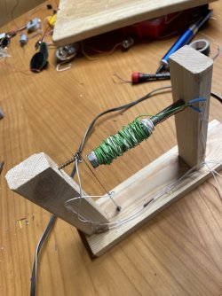

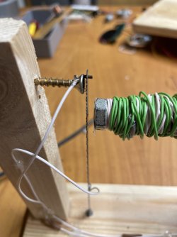

Er funktioniert tatsächlich. Das Grundprinzip der Autohupe und der klassischen Türklingel, umgesetzt im Experimentiermodus mit meinen Jungs.
Material: ne Spaxschraube, ein Sägeblatt von ner Puksäge, ne Schraube M8 x 120, Holz, Draht, 8m 0,6er Kupferleiter für die Spule, Lötzinn, Heisskleber, Steckplatine, 12V-Steckernetzteil.

Fand ich auch immer schon superinteressant, bei der Hupe vor allem mit Blick auf das Ergebnis. Dass eine Blechmembran, die sich durch den Wagnerschen Effekt schnell bewegt, solch ein Geräusch mit solch einer Lautstärke erzeugen kann...
