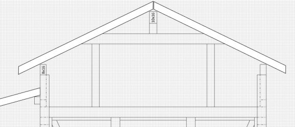

ich plane schonmal langsam mein Neubauprojekt für meinen Schuppen / Werkstatt die ich nächstes Jahr bauen will und bin gerade bei der Gestaltung des Dachstuhls. Es soll ein Pfettendach werden. Normalerweise setzt man ja unter dem Firstbalken eine senkrechte Stütze auf der er aufliegt.
Nun würde ich aber gerne auf der rechten Giebelseite mittig ein Fenster einbauen um ggf. auch mal längere Balken auf den Dachboden zu bekommen. Links und rechts werden vermutlich später mal Teile lagern, so das ein mittiges Fenster am meisten Sinn machen würde.
Kann ich daher die mittige Stütze weglassen und den Balken wie abgebildet abfangen oder macht man das anders? Könnte ich die beiden Stützen ggf. auch noch weiter nach außen legen, so dass sie dann aber direkt unter dem Sparren liegen und nicht mehr unter dem waagerechten Balken auf dem der First aufliegt?
Dann noch eine Frage zur Dimensionierung des Firstbalkens. Reicht ein Querschnitt von 10x16cm aus um 4m ohne zusätzliche Stütze zu überbrücken oder sollte ich lieber auf 10/18 doder 10/20 gehen? Dacheindeckung soll aus Schalung 21mm und Bitumenabdichtung ausgeführt werden.

Du brauchst ja nicht zwangsweise eine Fristpfette, es ginge ja auch mit zwei nicht-mittigen Mittelpfetten.
Ich wäre bei 20 cm hoher Firstpfette, bei zweien reicht entsprechend natürlich weniger.

Das stimmt natürlich. Da die Höhe des Bodens aber "nur" ca. 1,2m bis zum Firstbalken wäre, würde ich ihn doch gerne mittig lassen. Bei zwei mittleren würde mir da zu viel Raum verloren gehen.

Wir stark deine Firstpfette werden muss wird nicht ganz unerheblich von der Breite des Gebäudes und der Dachneigung beeinflusst.
Angaben dazu kann ich nirgends sehen.
Gruß Daniel
Mitglied 24010 keks
Ja! Der Querbalken muss halt nur passend zur Last dimensioniert sein.
Auch das ist natürlich möglich, könnte aber in der Ausführung, je nach Lasten die da auftreten recht kompliziert werden.
Gruß Daniel
Gruß Daniel
Stimmt, Dachneigung 24° und die Breite beträgt 3,2m
Gruß Daniel
Okay, dann würde ich die abgebildete Ausführung favorisieren. Das Fenster wird hochkant max. 60x80cm Haben, dann sollte das passen.

Bei 2m in den Raum brauche ich bei 4m Breite nur eine Stütze :emoji_wink:
Ich will ja im Raum keine Stütze haben. Das habe ich jetzt bei dem Schuppen den ich vor 17 Jahren gebaut habe und das ist mehr als nervig. Da war sie bei dem 12/12er Querschnitt und 4,5m Länge aber unverzichtbar.
Aber wenn die beiden dargestellten Lösungen umsetzbar sind bin ich ja zufrieden. Dann nehme ich für den Firstbalken ggf. noch 18 oder 20 statt 16cm Höhe und dann sollte das passen.
Ich kann das bzgl. der Biegung auch noch einmal grob durchrechnen. Ich bin ja erst einmal in der Grobplanung.

Also bei 3.2m Breite und 4m Länge brauchst du dir bei der Firstpfette keine großen Sorgen machen. Die 10/18 sind wahrlich ausreichend und haben auch noch Reserve für einen Kettenzug.
