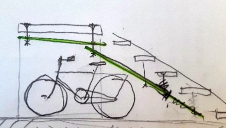

Am Haus habe ich eine Gitterrosttreppe mit kleiner Ebene am Ende als Zugang zur Tür.
Die Ebene ist ca 1,5m hoch. Ich such nun nach einer einfachen, günstigen, reversiblen Lösung ein Dach unter der Ebene und Treppe zu befestigen, damit man darunter Dinge, wie zB ein Fahrrad, halbwegs Regengeschützt abstellen kann.
Mein Gedanke war Wellblech, allerdings kann ich das nicht biegen um den Übergang von Stufe zu Ebene zu bekommen. Montiert hätte ich es dann, indem ich eine Linsenkopfschraube oben durch das Gitterrost stecke und unten mit einer Mutter das Wellblech anschraube.
Vielleicht habt ihr ja noch bessere Ideen

Kann man diese niedrigen Trapezbleche nicht einfach brutal biegen über 2 eingespannte Bretter?
Alternativ: Du musst ja nicht biegen, du kannst es ja 2-teilig machen.

Ich dachte die wären zu steif zum biegen.
Wenn ich es zweiteilig mache, weiß ich nicht, wie ich den Übergang hinbekommen soll

Manchmal hat man einfach einen Knoten im Kopf. Ich denke, das ist die Lösung.
Danke
