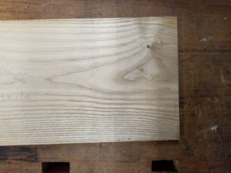

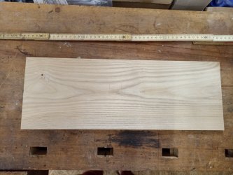

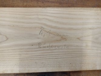

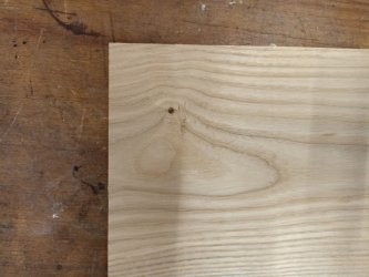

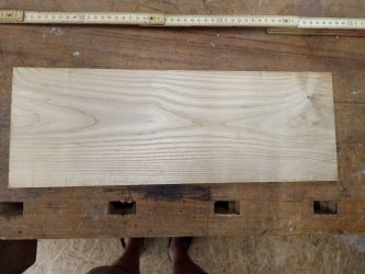

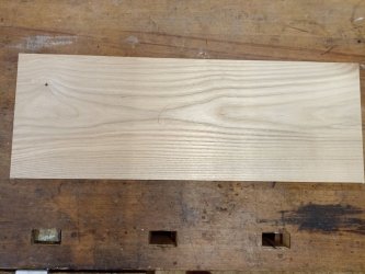

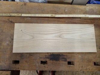

Einige wissen ja vielleicht , das ich ja auch die von @Holz-Christian so gehasste AD 951 von Felder in meinem Besitz habe . Das ewige Gemeckere .... :emoji_cold_sweat: . Was würde wohl eine Bäuerle in seiner Ausstattung heutzutage kosten ? Gut , die Firma ist in Konkurs gegangen und so lässt sich das leider nicht mehr beantworten . Ähnliches gibt es nur noch von Martin , Hoffmann , Panhans und den Italienern . Diese Preise kann aber auch nicht mehr jeder Besitzer einer gewerblichen Schreinerei bezahlen . Felder weist deutlich in der Maschinenbeschreibung auf den optionalen Gliederdruckbalken beim Hobeln von besonders dünnen Werkstücken hin . Den habe und brauche ich nicht . Deshalb schafft meine auch keine 3 mm sondern nur noch genau 4,1 mm . Die AD 951 ist sicher nichts für eine Schreinerei , wo mehrere Gesellen die Maschine quälen . Wenn man gegliederte Einzugswellen bzw. Auszugswellen + mehrere (gummierte) Ein- und Auszugsrollen wünscht , gibt es sowas in Form einer Format4 63 Exact auch aus Österreich . Höchstwahrscheinlich etwas preisgünstiger als die "PLatzhirschen" . Könnte es vielleicht sein , das es bei dieser von @Holz-Christian genannten Felder etwas Feintuning an den Druckbalken durch einen Gesellen mit maschinenbautechnischen Background gab ? Vielleicht ist diese Hobelmaschine auch einfach schlecht eingestellt aus der Produktion gekommen :emoji_thinking: .
Egal , Starkfurnier wollte ich mit meiner niemals herstellen . Dünne Bretter kann sie aber trotzdem hobeln :emoji_innocent: . Ein ~20 Meter hoher Ahorn steht zwar hinter meiner Werkstatt, den wollte ich aber nicht extra für meinen Hobelversuch heute fällen . So habe ich als Ersatz ein Stück Esche gehobelt . Recht hart und auch nicht so problemlos zu hobeln . Zu meinem Erschrecken habe ich beim Abrichten mehrere Riefen entdecken müssen . Die Messer sind also am Ende und werden demnächst auch gewechselt . Das nur als Entschuldigung für meine "schlechten" Hobelergebnisse :emoji_cold_sweat: . Das erste Bild sind 6mm Stärke . Bei mir ist genau bei 4,1 mm Ende der Fahnenstange und mehr ginge wohl nur mit dem optionalen Gliederdruckbalken .
Die 6mm sind einwandfrei . Bei 5,5mm habe ich leichte Ausrisse bei dem kleinen schwarzen Ast links . Bei 4,1mm werden die natürlich etwas stärker , aber durchaus noch erträglich . Ich habe das Brettchen dann nochmal umgedreht und erneut gehobelt . Das kann man so durchaus verkaufen . Bei der AD 741 von @moriko ist der Sparzwang der Entwicklungsingenieure eindeutig zu weit gegangen . Da gibt es ja nicht mehr mal den gegliederten Druckbalken als Option . Darauf hinzuweisen hat der Verkäufer wohl stillschweigend weggelassen . Vielleicht liegt das Gehacke bei der Maschine von @moriko ja auch an der Spiralmesserwelle . Das wäre dann aber ein ganz anderes Thema ..... :emoji_grin::emoji_innocent: .
So nun viel Spass beim Betrachten meiner Bilder :emoji_wink: . Mit neuen Messer könnte ich gewisse Altgesellen sicher mehr begeistern :emoji_grin: .
6mm.jpg 5,5mm.jpg 4,4mm.jpg 4,4mm(Ausschnitt).jpg 4,1mm.jpg 4,1mm(Rückseite).jpg 4,1mm(Auschnitt).jpg 4,1mm(Ende).jpg
