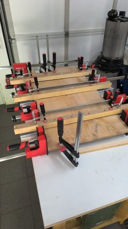

Heute ist der Couchtisch für meine Tochter und dem Schwiegersohn fertig geworden.
Das Material ist Kirsche und die Schubladenseiten sind aus Esche, die Böden aus Pappelsperrholz. Die Nuten für die Böden habe ich mit dem Veritas Nuthobel hergestellt.
Die Schubladen gehen über die gesamte Tischbreite und sind von beiden Seiten herausnehmbar.
Alle Verbindungen sind von Hand gezinkt. Den Mittelsteg im Tischkorpus habe ich mit Runddübel eingesetzt.
Das Finish ist Osmo Hartwachsöl, 2x aufgetragen.
Die Tischmaße sind: 100 x 60 x 11 cm. Die Gesamthöhe beträgt 45 cm.
