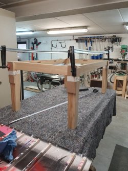

Hier möchte ich den Bau meines Couchtisch dokumentieren, mit dem ich Gestern begonnen habe.

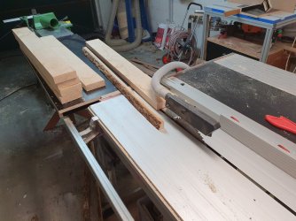

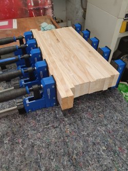

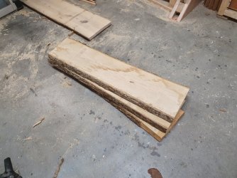

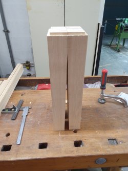

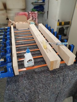

Die Tischbeine sollen einen Querschnitt von 60×60 haben. Da ich nur 26er Bohlen da habe, wurden die Beine aus 3 Bretter verleimt.

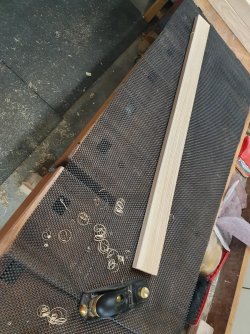

Also Bohle auftrennen, aushobeln, verleimen und auf endgültiges Maß hobeln.

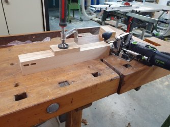

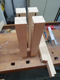

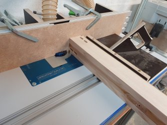

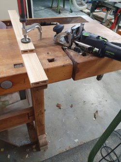

Anschliessend wurden die Verbindungen Zarge/Beine mit der Domino gefräst

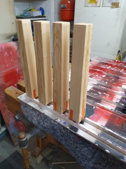

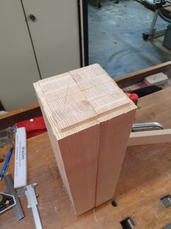

Danach wurden an den Tischbeinen an der oberen Hirnholzseite ein 8×8mm tiefer Falz ausgefräst.

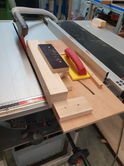

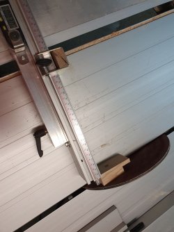

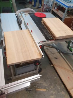

Die Beine sollten nach Unten um 10mm verjüngt werden. Dazu schnell eine "Quick&Dirty" Vorrichtung für die TKS gebaut

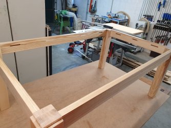

Anschliessend eine erste Passprobe

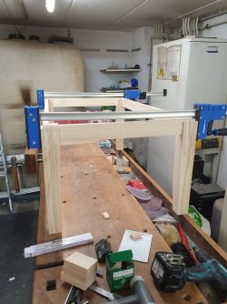

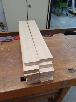

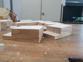

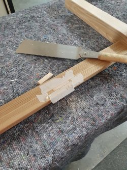

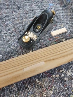

Heute ging es zunächst mit der Herstellung der Nutklötze weiter
Diese haben einen Querschnitt von 24×40mm und eine Länge von 70mm
Die Feder ist 8mm Dick.
Am Tellerschleifer wurde zudem eine leichte Schräge angeschliffen. Die Nuten in der Zarge wurden mit der Domino gefräst.
Von der Herstellung habe ich nur diese beiden Bilder.

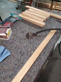

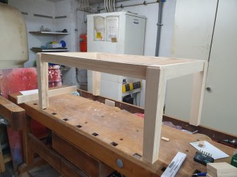

Anschliessend wurden alle Teile geschliffen und die Kanten mit dem Hobel gefast.
Das Tischgestell ist somit fertig und wartet auf's lackieren. Anschliessend wird erst verleimt.

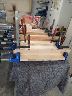

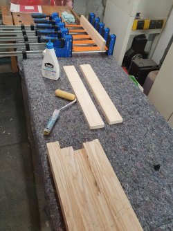

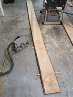

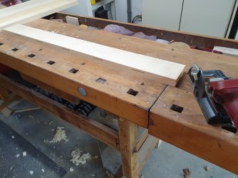

Dann habe ich die Tischplatt gemacht. Diese wird ein Endmaß von 600×1000mm und eine Dicke von 31mm haben. (mehr bekam ich aus der 36er Bohle nicht raus).
Wieder die üblichen Arbeitsabläufe.
Auftrennen, Hobeln verleimen.
Die Platte muss nun nur noch Formatiert und geschliffen werden.

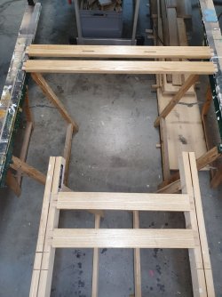

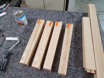

Grade habe ich das Gestell mit dem ersten Anstrich versehen.
Ich habe mich für den Clou Holzlack L11 in Seidenmatt entschieden. Über diesen Lack habe ich viel positives - vorallem auch hier im Forum - gelesen.
Eigentlich bin ich kein Freund von lackiereten Holzoberflächen. Da wir aber einen 5-jährigen Rabauken hier rumlaufen haben und gerne mal ein Glas Tee, Kakao usw. umgestoßen wird, ist Lack wohl die bessere Wahl.
Die Leimflächen wurden vor dem Lackieren abgeklebt.

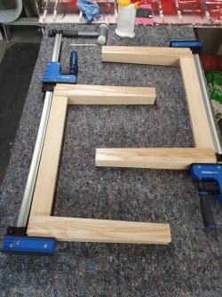

Das Gestell ist verleimt und somit fertig.
Ich muss gestehen, dass ich von dem Lack positiv überrascht bin.
Die Verarbeitung war unkompliziert aber vorallem was die Haptik betrifft bin ich sehr zufrieden. Die Oberfläche fühlt sich gar nicht so nach "Plastik" an wie ich es vermutet hatte. Selbst die Struktur des Holzes fühlt man noch.

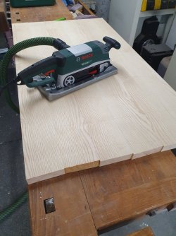

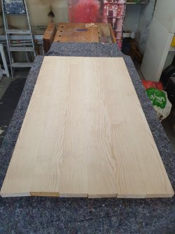

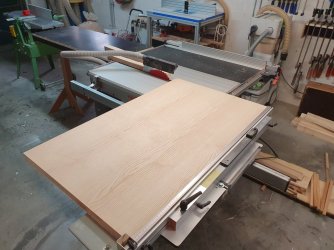

Nach einem Tag krankheitsbedingter Pause ging es Heute weiter.

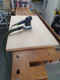

Zunächst Schleifen mit dem Bandschleifer mit K80 und K120
Anschließend Formatieren
Dann erfolgte der Feinschliff bis K180.

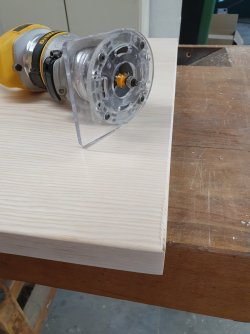

An den Kanten wurde ein R3 Radius angefräst.
Und der erste Lackauftrag ist erfolgt

Die Maserung sieht super aus, sehr schöne Platte!
Danke!
Da habe ich auch eine ganze weile hin und her sortiert. Das Problem war, dass 2 Riegel Astlöcher auf einer Seite haben und ich sie somit nicht drehen konnte. War daher gar nicht so einfach einen einigermaßen schönen Maserverlauf zu haben und sich anderseits an die verleimregeln zu halten.

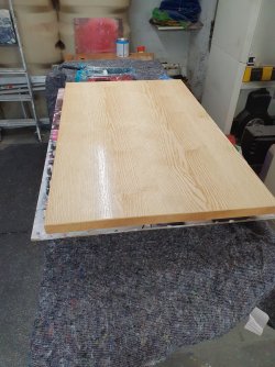

Heute Morgen habe ich die Platte das 2. mal lackiert.

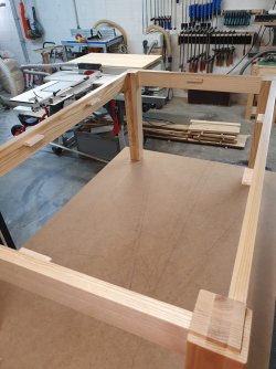

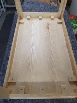

Genau dazu würde mich mal die Meinung der "Experten" interessieren.
Es ist das erste mal das ich mit Nutklötzen arbeite. Faher fehlen mir da die Erfahrungswerte.
Eigentlich sollte man die Nutklötze ja möglichst nah in den Ecken anbringen.
Beim fräsen der Nuten in den Zargen habe ich dummerweise nicht darüber nachgedacht und die Nuten mittig aufgeteilt. 2 in der Längszarge und 1 in der Querzarge.
Somit werden die Nutklötze vom Plattenrand 350mm bzw. 300mm entfernt sein.
Auf diesen Bild kann man die Position der Nuten ganz gut erkennen
Könnte das ein Problem darstellen oder ist das bei einer Plattengröße von 1000 x 600 x 31 unproblematisch?
Wenn es nicht so optimal ist, könnte ich aber auch neue Nuten nah in den Ecken einfräsen. Das wäre jetzt kein großer aufwand mit der Dominofräse.

In der Querzarge würde ich wenigstens 3 machen. Damit die Platte schön Plan bleibt, längs würde mich nicht so sehr interessieren

Vorschlag: setzte in die Ecken eine diagonale Verbindung. Ähnlich wie hier in dem Beitrag von @sonicbiker
https://www.woodworker.de/forum/threads/zargengestell-steif-genug.116680/page-2#post-802697
Da bohrst du ein Loch 8 oder 10mm rein. Von unten eine Schraube mit U-Scheibe drunter und die Platte bekommt in den Ecken mehr halt.
In der kurzen Zarge brauchst du kein Langloch. Dort in der Mitte hätte ich das Nutklötzchen stramm eingepasst um die Platte mehr zu fixieren.
Die diagonale Verbindung ist interessant. Werde ich mir mal durch den Kopf gehen lassen ob das bei der größe meines Tisches von nöten ist.
Den Nutklotz mittig stramm einzupassen ist eine gute Idee! Ich werde die Nut ausleimen und eine neue passgenaue Nut fräsen!
Manchmal kommt man einfach nicht selbst drauf :emoji_grin:

Für die Stabilität brauchst du das nicht. Das ist nur einfacher zu realisieren wie eine zusätzliche Nut in der kurzen Zarge.

Entsprechend der guten Ratschläge habe ich die vorhandenen Nuten ausgeleimt und neue gefräst.
Die mittlere in der Querzarge ist passgenau zum Nutklotz die anderen wurden 10mm breiter gefräst.
Morgen kann dann endlich Platte befestigt werden. Dazu muss ich noch passende Schrauben besorgen. Die richtigen habe ich natürlich nicht mehr da :emoji_thinking:

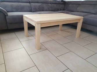

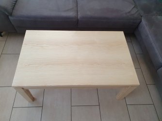

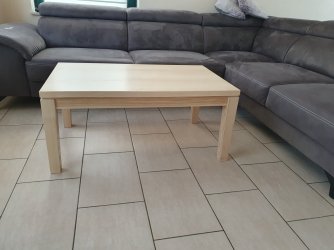

Es ist soweit. Das Projekt Couchtisch kann von meiner langen To do Liste gestrichen werden.
Die Nutklötze wurden mit 4,5×40 Spax befestigt.
Und hier nun die Bilder des fertigen Tisches in seiner natürlichen Umgebung. Wo er darauf wartet beschmutzt zu werden :emoji_sweat_smile:
Der TÜV-Prüfer war natürlich auch sofort zur Stelle und hat den Tisch ohne Beanstandung abgenommen :emoji_grin:

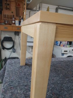

Ich habe letzte Woche quasi den gleichen Tisch gebaut, auch in Esche. Meine TÜV-Prüfer sind ungefähr gleich alt :emoji_grin:
Du hast aber ein sehr schönes Detail eingebaut, welches ich nicht habe.
Die Schattenfuge an den Tischbeinen bündig zur Zarge, das gefällt mir sehr gut und werde ich mir beim nächsten Tisch klauen :emoji_wink:
Die 6cm Tischbeine und dann die 3,1cm dicke Tischplatte wären mir allerdings zu wuchtig.
Ist aber mein persönlicher Geschmack, ändert nichts daran, dass das Gesamtbild und die Proportionen stimmig sind.
Gonzaga
16. Dezember 2016
1.657
Belgien
Darfst du gerne tun. Ich habe mir das auch woanders abgeschaut :emoji_grin:
Ich mag gerne wuchtige und geradlinige Möbel. Zu filigran darf es bei mir nicht sein.
Zuvor hatte ich Maßstabsgeträue Skizzen gezeichnet. Zuerst mit 5cm dicken Beinen. Die waren mir aber zu schmal.
Auch die Beine habe ich in verschieden Versionen gezeichnet. Mit geraden Beinen sah es aus, als hätte man einfach nur Kanthölzer unter die Platte geschraubt. Bei 2 cm Verjüngung, waren mir die Beine wieder nicht wuchtig genug. So bin ich bei den um 1cm verjüngten Beinen gelandet.
Das ist für mich das optisch Ideale. Auf den Bildern geht die Verjüngung aber irgendwie unter. Real ist das schön deutlich sichtbar.
