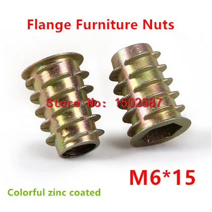

Welches ist denn die bessere Wahl, um Füße an einem Sessel zu reparieren?
So was:
Oder so was:
20pcs-lot-M6-15-Furniture-Nut-Zinc-Alloy-Steel-Colorful-Plated-Flanged-Hex-Drive-Internal-Thread.jpg

Das kommt darauf an, wie der Sessel aufgebaut ist und du da ran kommst. Grundsätzlich halten beide, wenn sie richtig verarbeitet wurden. Die Einschlagmutter muss halt immer von der Rückseite eingeschlagen werden, damit man sie nicht einfach wieder raus ziehen kann. Der Rampamuffe ist das ziemlich egal, da sie ja durch das Gewinde hält. Im Zweifel mach doch bitte 1-2 Bilder von der kaputten Stelle, damit man sich ein besseres Bild machen kann.

Ohne zu wissen, was genau du da vor hast, dürften stinknorme Rampamuffen wohl fast immer funktionieren.
