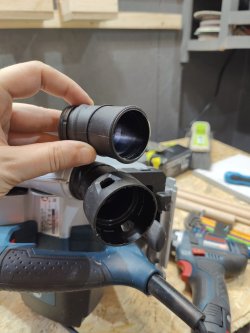

Als Besitzer der im Titel genannten Maschine und des Bosch GAS 35 M habe ich mich schon die ganze Zeit geärgert dass der Absaugstutzen der Maschine eher so semi kompatibel ist und ständig der Schlauch rausrutscht.
Bosch bietet leider keinen passenden Click'n'Clean Adapter für die Säge an (Ich frage mich da ganze ehrlich, warum zur Hölle?!?), so bin ich auf dieses relativ alte Video gestoßen:
https://youtu.be/Y_HaDUXwM48
Habe es selber nachgebaut und es funktioniert super - kann aber logischerweise noch keinen Langzeitbericht geben.
Für alle die sich bisher auch darüber geärgert haben könnte das hilfreich sein
Hier auch noch die Teile Nummer für den Bosch Ersatzteilservice:
Dazu noch UHU Plus Endfest.
Vielleicht weiß auch jemand wieso Bosch hier keinen passenden Adapter direkt anbietet?
Adapter | Ersatzteilnummer: 1 600 A00 B8V | Stück: 1 | 5,72 € |
O-Ring | Ersatzteilnummer: 2 600 210 055 | Stück: 1 | 2,67 € |
Absaugstutzen | Ersatzteilnummer: 2 605 730 065 | Stück: 1 | 14,90 € |
