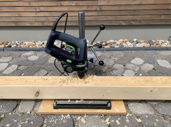

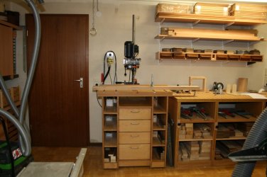

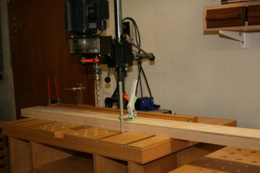

Es liegt mir fern, für den WABECO das Hohe Lied zu singen, ich kenne seine Schwächen. Trotzdem habe ich drei davon in meiner Werkstatt, einen für die Bohrmaschine, einen als Schleifstation und einen mit eigespannter Frässpindel.
Ich hätte gerne den doppelten Preis bezahlt für 50 kg mehr Gewicht, spielfreie Präzision aller beweglichen Teile und teilweise bessere Verarbeitung.
Abe mit etwas Fantasie bekommt man auch das in den Griff und besitzt ein sehr vielseitiges Werkzeug.

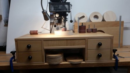

ohne den kleinen runden Tisch. Den hab ich mitgekauft und noch nicht gebraucht. Ich habe mir einen Unterbau aus 2 Holzplatten gemacht, wo der Standfuß als Sandwich dazwischen ist, oben 2 C-Schienen aus Alu für einen Anschlag und bin damit voll und ganz zufrieden.
Meine alte Metabo Schlagbohrmaschine kommt da schon an die Grenzen. Ich bin aber noch nicht schlüßig, was da neu drauf soll. Schnell können alle, aber für den Kreisschneider suche ich noch was, was langsam und kraftvoll kann. 120 1/min wäre klasse.
