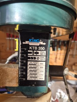

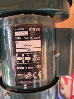

Ich habe eine Kingcraft KTB 350 "vererbt" bekommen. Die hat jetzt eine digitale Messtiefe gebastelt bekommen. Jetzt möchte ich das Bohrfutter gegen eon Schnellspannbohrfutter austauschen.
Ich habe es schon mit leichten Schlägen auf den Hinterkopf versucht, aber irgendwie will das alte Futter nicht runter.
Kann mir jemand einen hilfreichen Tipp geben?

Hallo, auf vielen Bohrfuttern steht der Spannbereich drauf, aber auch z. B. 1/2x20 (dann ist es ein Gewinde) oder B12 (dann ist es ein Konus). Außerdem mal das Futter ganz aufdrehen und reinschauen ob eine Konterschraube verbaut ist.
