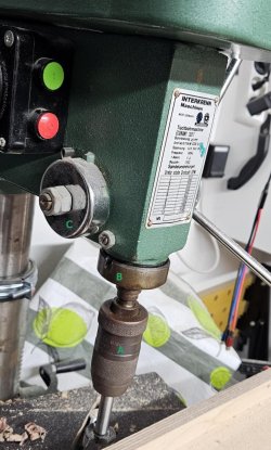

Hi,
das Bohrfutter (A) meiner Standbohrmaschine wackelt leicht.
Insofern würde ich das gerne ausbauen und schauen, woran es liegt.
Ich habe versucht die Muffe bei B mit so einem "Hakenschlüssel" zu öffnen, ich rutsche aber immer ab (habe verschiedene Größen ausprobiert). Mit der Schraube zwischen B und C kann ich die Welle fixieren. Wenn ich das aber zu fest ziehe, kann ich den Bohrer aber nicht mehr absenken.
Im Netz finde ich nichts für diese Maschine, insofern hoffe ich, ihr könnt mir weiterhelfen.

Normalerweise sollte das Bohrfutter auf einem Konus sitzen, wahrscheinlich ein B16 (Steht auch im Bild über dem "A", die Trennstelle müsste oberhalb des gerändelten Teils sein). Zum Demontieren eignet sich eine Trenngabel. Hier hatte jemand Ähnliches vor wie du: https://www.werkzeug-news.de/thread...bei-alter-interkrenn-tischbohrmaschine.36873/
BTW: Wackelt das Bohrfutter oder ist die Lagerung der Pinole nicht mehr i. O.?
