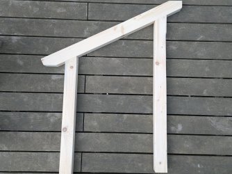

Irgendwie sehe ich gerade vor Bäumen den Wald nicht mehr :emoji_slight_smile: Ich muss eine Art Holzgeländer / Holzzaun an einem Gartenhaus neu anbringen. Dazu würde ich Fichtebretter verwenden (Restbestand), das Holz kriegt dabei ständig Niederschlag und Sonnenstrahlen ab. Den konstruktiven Holzschutz (v.a. kein stehendes Wasser durch schräge Ober- und Unterseiten) möchte ich dabei so weit möglich berücksichtigen.
Nun bin ich verwirrt, womit man das am besten behandelt. Ich kenne
* Dünnschichtlasur (div. Hersteller)
* Dickschichtlasur (div. Hersteller)
* Deckende Farbe wasserbasiert und diffusionsoffen (zB Brillux 871 oder Caparol Capadur Wetterschutzfarbe)
Optisch wäre alles machbar, aber wozu würdet ihr raten? Auch vor dem Hintergrund, dass die Bechichtung ja verwittert und irgendwann nachgestrichen werden muss?
