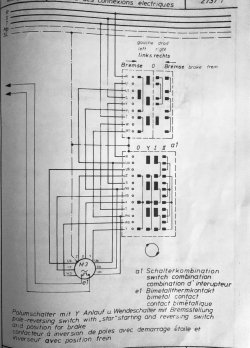

ich bin auf der Suche nach Bedienungsanleitung und Ersatzteilliste für die Tischfräse SK 2/4 II von Schneider.
Einen Schaltplan suche ich auch.
Bei meiner war leider so was nicht dabei.
Hat einer von euch zufällig die Unterlagen und würde sie mir kopieren/einscannen?
Meine Fräse ist Baujahr 1978, ich glaube, dass sich in der Steuerung irgendwann mal was geändert hat.
Vielen Dank schon mal

Hallo Tischler 20,
hast du zufällig einen Schaltplan und eine Bedienungsanleitung für das Modell bekommen ? Ich habe auch so ein Schätzchen aber leider keine Unterlagen dazu..
Für eine Reparatur brauche ich jetzt auch einen Schaltplan

Wenn ich mir die Beschreibung durchlese https://wtp.hoechsmann.com/de/lexikon/pdf/snz_sk2ii.pdf
ist das ein Dalanderschaltung mit Polumschaltung sollte jeder fähige Elektriker auch ohne Schaltplan hinbekommen. Das ist ja gerade einer der Vorteile alter Maschinen die sind mechanisch wie elektrisch so einfach aufgebaut dass man eben keine Pläne braucht
Mitglied 24010 keks
Hast du so einen Schalter mal ausgebaut?
So einen Elektriker würde ich gerne kennen der das ohne Probleme aus dem Kopf neu verkabelt... :emoji_wink:
Dalander mit Polumschaltung ist schon ein wildes Ding...
Edit: Stern Dreieck kommt dann ja auch noch dazu... :emoji_wink:
