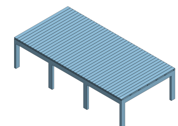

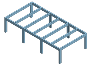

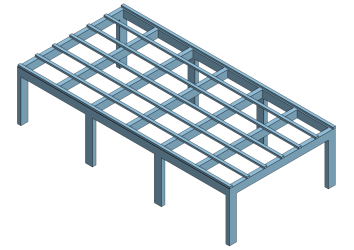

Nun möchte ich bei einem neuen Haus welches wir saniert haben den Balkon durch eine Hochterrasse erweitern. Der Balkon muss noch von oben gedämmt, abgedichtet und gefliest werden. Leider lässt die Aufbauhöhe nicht mehr zu.
Danach möchte ich gerne eine Hochterrasse mit ca. 1,2m Höhe davor setzen, mit 1-2 cm Abstand zum Balkon. Die Terrasse soll dann auch ein Geländer und Treppe in den Garten bekommen.
Die Terrasse soll ca. 5,9m breit und 3m tief werden.
Gedacht habe ich jetzt an einen geschlossenen Rahmen mit Verstrebungen der auf den Pfosten aufliegt. Darauf dann noch die UK.
Gibt es Faustregeln oder Erfahrungswerte oder eventuell Rechner die so was planen können?
Mich interessieren die Anzahl der Punktfundamente und Dimensionierung von Pfosten, Holz für Rahmen und UK.
Kann mir da jemand eventuell behilflich sein?
