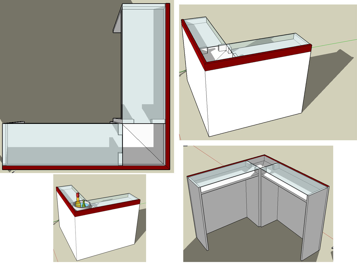

ich habe mich entschlossen eine Bar zu bauen und hätte gerne ein paar Tips von erfahrenen Leuten.
Erstmal zu der Bar selbst, hier die Entwürfe:
Skizze
3D Bilder

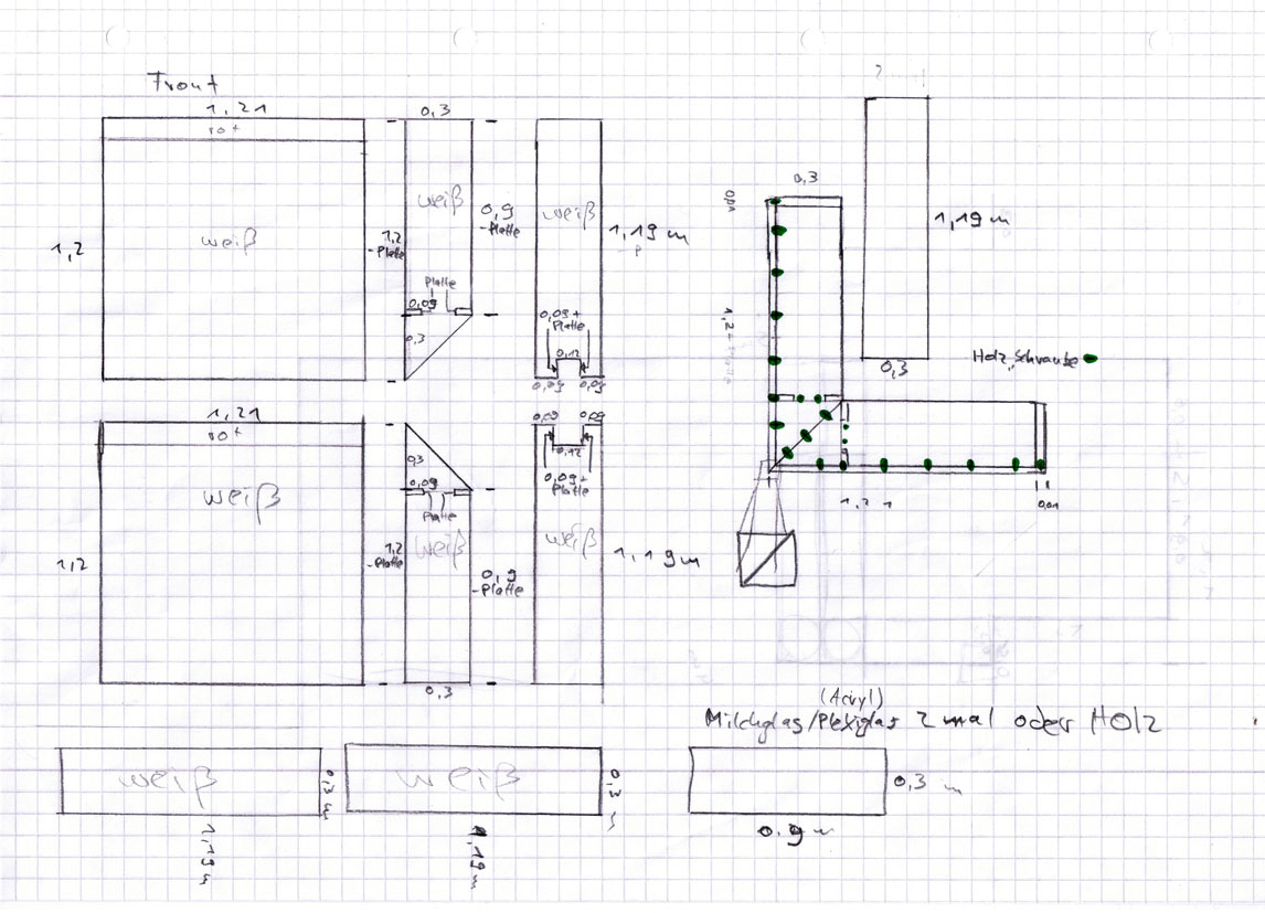

Oben auf die Bar sollen, wie zu sehen, Glasscheiben oder beschichtete Platten aufgesetzt werden. Hoch ist das Ganze 120cm, Breite der Roten Kanten auch 120 cm. Zusammenhalten soll das ganze mit Holzschrauben und Leim (evtl. auch Schrauben) und den zusammegesteckten Holzplatten. Die bar ist symmetrisch und soll aus diesen zwei in der Mitte auseinandernehmbaren Teilen bestehen.
Ich hatte vor die Bar aus MDF (beschichtet, weiß) zu bauen. Und die Oberkante rot zu streichen. Materialstärke entweder 19 oder 16 mm.
Meine Fragen:
Ist dieses Material stark genug oder sollte ich lieber richtiges Holz nehmen und mit weißem/rotem Acryllack streichen ?
Wo bekomme ich kostengüntig das geeignete Material her (sowohl Holz, eventuell auch das Glas) ?
Wie hoch werden die Kosten etwa ausfallen ?

Das weiße MDF sieht halt so aus wie "günstige küchenkorpusse"...lackiert wäre das ganze ne andere sache...es sieht z.B. auch toll aus wenn du das ganze mit ner feinen schaumstoffrolle lackierst...
noch was zu deinem entwurf: Der ist ein wenig unpraktisch....du hast quasie null arbeitsfläche, üblicherweise hat ne bar eine arbeitsplatte in arbeitshöhe und eine vorangesetzte hochliegende servierplatte. unter deiner glasplatte haste quasie keine arbeitsfläche...aber das nur am rande...
das plexiglas bekommst du bei ebay (10 mm plexiglas suchen...ich glaube um die EUR 1,90 per 200x200 mm - einheit...)

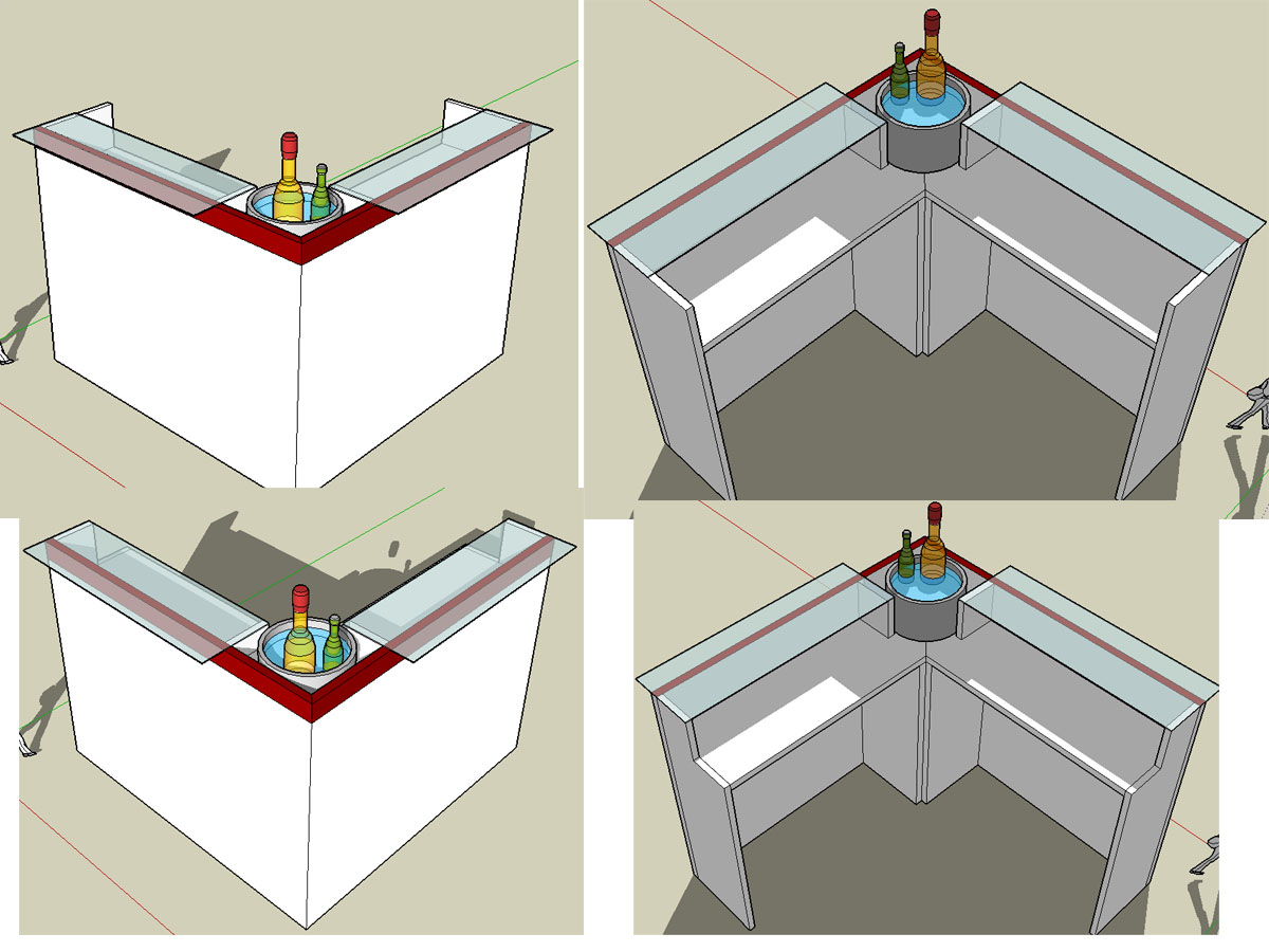

Hier ein Bild zweier ner Versionen:
3D Bild
schaut auch richtig gut aus ! ...nur welche version mhm. Tendiere zu der mit den Seitenkanten.
EDIT: Wie könnte man das Glas befestigen ? schaut etwas wackelig aus...

das mit den ausgeklinkten ecken finde ich besser...aber lass das glas doch noch 10-20 cm überlappen. festmachen würde ich das glas mit epoxydharz oder nem starken transparenten kleber...
übrigens: vom feeling her würde ich fast normales glas nehmen vom glaser, evlt. sicherheitsglas...das plexiglas ist halt einfach plastik und wenn man ein getränk abstellt klingts kacke...

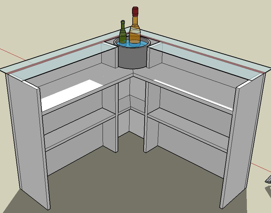

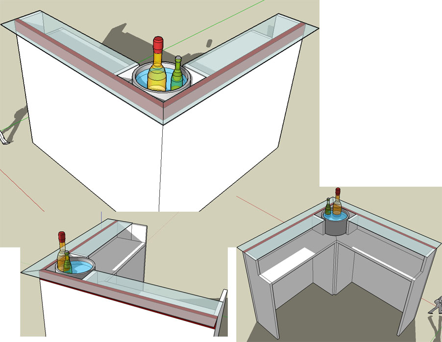

3D Bild
Noch zwei sehr schicke Versionen.
Das Eck in der Mitte war als Abstellfläche für Flaschen oder anderes Zubehör gedacht. Oder halt als Kühler für Getränke (so wie im Bild).
Richtiges Glas zu nehmen habe ich auch schon überlegt, aber ich glaube Sicherheitsglas ist ziemlich teuer oder hast du da Empfehlunegn ?
Das rote war erstmal nur zur zierde, noch ausbaufähig.

okay...ich meinte mit ecke das UNTEN drunter...das oben ist schon schick so...aber drunter würde ich echt regalböden rein...
sicherheitsglas liegt bei etwa 70 euro per qm in 4 oder 6 mm...meine ich vom glaser gehört zu haben...

ja, warum nicht...wenn du diese vertikeln bretter noch um 45 grad drehst haste ne optimale solution!

und 45° drehen damit mein ich dass man da in das eck sachen reinstellen kann...also das linke brett 45° nach link und das rechte 45° nach rechts drehen...

ja das letzte Bild scheint mir langsam eine gute Lösung zu sein. Nur die Seitenwangen würde ich wie im vorherigen Bild ausklinken, Ne Ecke Weniger wo man sich dran stoßen kann. problematisch bzw Teuer wird noch das Glas. 6 oder gar 4 selbst als ESG ( solltest du schon nehmen) sind etwas sehr wenig ich würde 10 mm nehmen. Der Glaser hat auch geeigneten Kleber ( evtl. Verklebung mit UV kleber, absolut sauber und unsichtbar). Teuer wird auch der Ausschnitt im Bereich der Sektbadewanne in der Ecke. Solche Schnitte sind immer recht teuer. Aber der Galser ist da ssicher beratend hilfreich.
