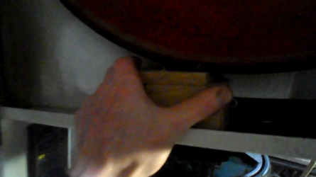

Haben Sie es schon mit Holzkeilen versucht, um sowohl das Drehen des Rades zu verhindern als auch den Gummi an verschiedenen Stellen zu fixieren?
So etwas in der Art...
Viel Glück
