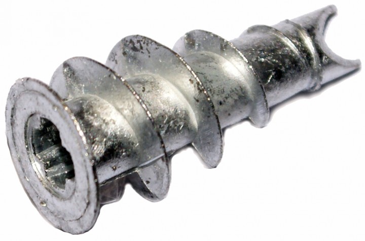

Feuerfresser
15. November 2005
168
Sarstedt
im unteren bereich, wo fußleisten normalerweise ja sind, sollte ein Querbalken sitzen. aber wozu brauch ich bei fußleisten die stabilität eines Balken endweder Kleben oder mit GK Dübel ansch´rauben. die haben ja nichts zu halten.
