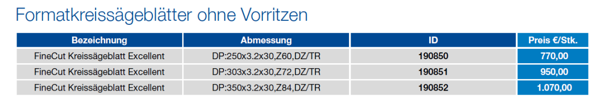

Ausrissfrei sägen ohne Vorritzer
Copic
6. März 2009
392
Zwischen Kaiserslautern und Saarbrücken
Habe es mir vorführen lassen und sofort gekauft.
DIe Kollegen feiern es. Schnittergebnis ist wirklich prima.
Wir setzen es zum Gehrungen schneiden auf der Formatsäge ein. Deswegen ist es das 350er geworden.
Demnächst will ich es mal zum Gehrungen schneiden auf der Druckbalkensäge ausprobieren

Hab sowas von Aigner getestet. Wenn ich keine DHZ hätte, hät ichs wohl gekauft. Wobei der Preis abartig ist...
@Copic
Magst den Preis nennen, gern auch per PN
Denke aber nicht, dass das was mit een leisen 2,5mm Blättern zu tun hat. Zumindest war da nix groß leiser...
Hard_Do
1. Dezember 2011
175
Mein Außendienst hat gerade Urlaub, wenn er wieder da ist lass ich mir ein Angebot machen.
Ob ich überhaupt Bedarf habe weiß ich noch gar nicht so sicher, Möbelteile gehen bei uns fast alle über die CNC und werden formatiert, Fronten nicht, die werden aber an der Kante gefügt. Das einzige sind E-Böden. Ob es das dann wert ist wäre noch zu überlegen.
4.464
Preis wäre von Bedeutung AKE-SuperSilent 3 mit Vorritzer dürfte so bei 600€ liegen.
Stehle NN + Vorritzer ca. 800 Euro
Normale Dia mit vielen Zähnen eher 1000€
Denke mal das Leitz wird auch in der 1000€ Richtung liegen einfach weil es viele Zähne hat.
Nachschärfen würde ich auch mit anfragen meist ja 1/2-2/3 des NP.
Für ein paar Fachböden ???
Da würde ich die Fachböden einfach auch allseitig bekanten und gut.
Ich mach Vorne 2 mm Rest mit 0.4 mm dito bei Seiten. Finde das beim Transport / Einbau einfach entspannter.

Preis kann ich gerne Teilen - da hab ich nix besonderes bekommen weil Messeaktion.
DIA ist ja nicht wie HArtmetall. Mein AD hat gemeint die Preise halten bis Ende des Jahres.
Wir haben schon eine Weile DIA-Sägen, aber richtige mit 3,2 mm Schnittbreite und passendem DIA-Vorritzer. Diese Sägen mit der geringen Schnittbreite sind ja scheinbar auch deutlich anspruchsvoller was die Säge(-maschine) angeht
Die normalen DIA-Sägen haben wir in 303 mm - dann kann die auchmal auf die alte Striebig (Kompaktplatte schneidet die wie weichen Käse)
Die FineCut hate der AD als 303 dabei also habe ich die auch gleich auf die Striebig gepackt - war auch spitze.
Laufmeter hat das Ding aber bei uns noch gar keine bekommen - kann ich also nix dazu berichten.
