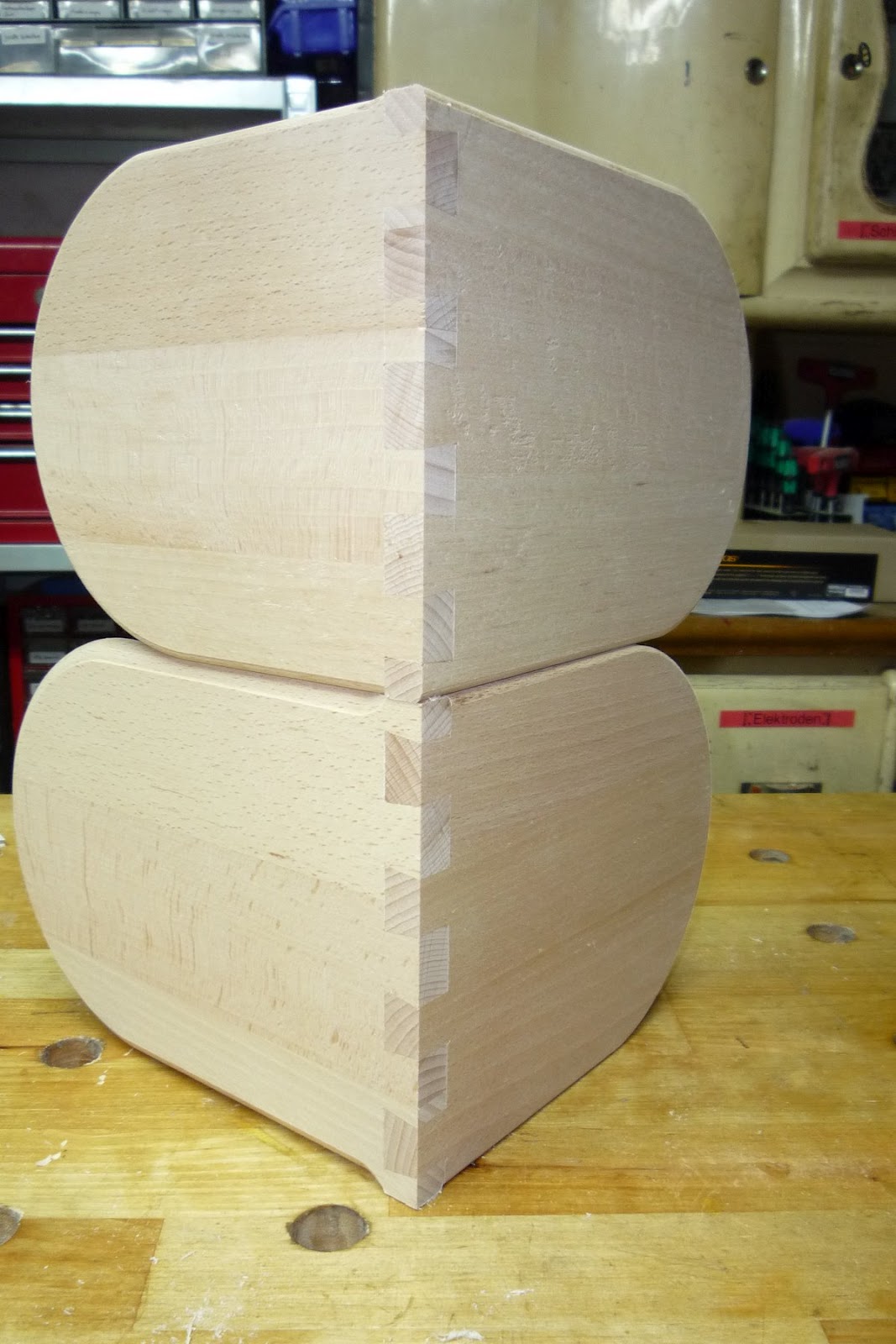

Echt Du hast ne Leigh? *sabber*
Ich hatte im Januar eine Porter Cable 6212 ersteigert, angeblich mit metrischen Fräsern. Dem war nicht so. Nach langem hin und her mit Paypal, hab ich dann mein Geld wieder bekommen, aber keine Fräseinrichtung.
Na erstmal egal, per Hand klappts ja auch einigermassen.
Bei dem Teil habe ich den Anriss nicht weggehobelt, danach an denen schon:
