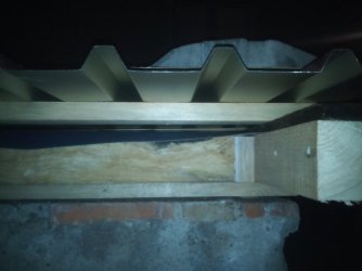

Ich brauche mal die Expertise von Fachleuten.
Zb. @weissbuche oder @Alter Polier
Soweit reicht meine Praxiserfahrung im Thema Flachdach nicht.

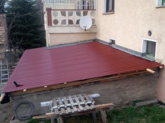

Mache ja gerade das Flachdach von unserem Öltank/Pufferspeicher Raum neu.
Unterspannbahn ist drauf.
Nun muss ich den Bereich um die Dachrinne ausbilden.
Sowie die offenen Bereiche zwischen den Sparren schließen.

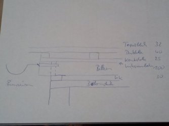

Der Aufbau sieht so aus.
Habe zum Trapezblech ein gekantetes Blech bestellt, was ca 5 x 15 cm ist, was bis in die Dachrinne reicht. Wo kommt das jetzt hin unter die Konterlatte als Verlängerung der Unterspannbahn?
Oder unter die Dachlatte?
Die Lücken unterm Trapezblech werden mit Formstücken geschlossen.
Diese muß ich noch mit Holz davor, vor Vögeln schützen. Zwischen den Sparren habe ich kleine Latten aufrecht geschraubt um bis Unterkante Unterspannbahn zu schließen.
Für den Bereich Unterkante Dachlatte bis Oberkante Unterspannbahn brauche ich nun noch was, wie Bürstenleiste oder Kunststoff Stachelband.
Weiß nicht wie das heißt.
Damit in den Bereich keine Nager oder Insekten rein kommen.
Könnt ihr mir auf die Sprünge helfen?

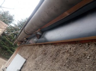

Hier noch ein Bild von der Stirnansicht.
Grüße Micha

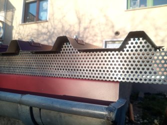

Auch wenn noch kein Input von hier kam, gibt es einen Plan.
Heute war ein befreundeter Dachdecker da.
Es wird ein gekantetes Lochblech, was auf die Dachlatte geschraubt wird, die 25 mm darunter mit abdeckt
und bis oben ins Trapez reingeschnitten wird.
So ist auch gleich das Formstück vor Vogelschnäbeln geschützt.
Er sagte, wird ne schnibbelei, ist dann aber ne Solide Lösung die eine gute Belüftung gewährleistet.
Bilder vom fertigen Objekt, reiche ich nach.
Grüße Micha

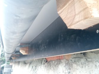

Drei Stunden hat das zurecht schneiden der Filmplatten zwischen den Sparren gedauert.
Dann Dachrinne plus Einlaufblech montiert, dieses mit der Unterspannbahn verklebt und letzte Dachlatte montiert.
So sieht's von unten aus.

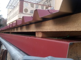

Und vorderste Reihe verschraubt wegen Wind. Den Spalt schließe ich mit Lochblech bis ins Trapez.

Finde ich einen ungewöhnlichen Aufbau.
Drücke die Daumen, dass die freien Latten trocken bleiben.

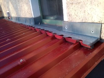

Schrauben sind bis auf den Wandanschluss alle drin, nun geht es ans abdichten gegen Nager und Insekten.
Das Negativ Formstück wird durch das Blech vor Sonne Vogelschnäbeln geschützt.
Unten habe ich das erste Lochblech zugeschnitten, mit Flex und Blechschere ist das Machbar.
Seitlich wird nochmal geschnibbel zwischen die Dachlatten.
Ich werde wohl wie unten zwischen den Sparren, auch zu Pappel Filmplatten greifen.
Grüße Micha
