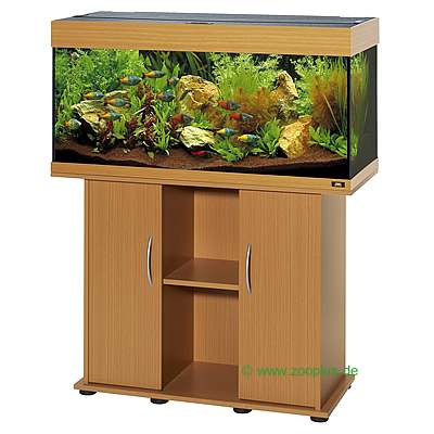

Hier mal ein Bild von einem Schrank, wo an der richtigen Stelle Füße sind: Direkt unter den senkrechten Platten. Wenn dein Fußboden gut eben ist und du etwas Filz drunterlegst, geht es auch ohne.
http://www.zooplus.de/bilder/2/11165_2.jpg
