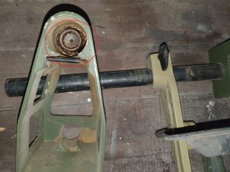

Hallo zusammen!
Beim Ausräumen von Opas Bastelschuppen habe ich eine alte Drechselbank gefunden. Ich würde sie gerne benutzen, habe aber keine Ahnung wie dort ein Motor anzuschliessen wäre. In diesen Stern-Anschluß (siehe Bild) wird wohl irgendwas reinpassen, aber ich habe keine Idee, was das sein könnte.... Eine Typenbezeichnung habe ich nicht gefunden. Es ist lediglich eine Material-Nummer zu finden, die auf irgendwas mit Gußeisen und DDR schliessen lässt.
Kennt vielleicht jemand diese Dinger und kann kurz einen Tip geben, wie und womit ich diese Drechselbank betreiben kann?
Danke euch!

Glaube die Teile hab ich schon mal im Zusammenhang mit dem ,,smalkalda 480 er,, System gesehen
der Antrieb erfolgt mit einer Bohrmaschine bzw mit einem Adapter mit Riemenscheibe und externem Motor

Auf dem Foto sieht die Lagerbuchse etwas mitgenommen aus. Bzw sieht es so aus als wäre das Lager defekt. Täuscht das, oder ist dem so?

Das dürfte von der Bauart her gleich mit dem Proxxon DRG 630 sein. Bei der Bohrmaschine wurde das Bohrfutter abgeschraubt und auf das Gewinde wurde der Mitnehmer-Sechskant aufgeschraubt.
Eventuell findet man mit der Proxxon Bezeichnung etwas mehr heraus.

Vielen Dank für eure Antworten!
Ich werde das mal als Grundlage zur weiteren Suche machen :emoji_wink:. Eventuell finde ich ja diesen Mitnehmer noch... So einiges ist aber auch im Vorfeld schon im Müll gelandet.
Diese Lagerbuchse ist nur sehr dreckig, schön Runddrehen tut sie beim händischen Drehen noch. Kann bei 1500 Umdrehungen natürlich anders aussehen :emoji_wink:
Der Einsatzzweck wird aber, falls das Dingen es jemals wieder tun werden, über ein wenig Bastelarbeiten nicht hinausgehen.

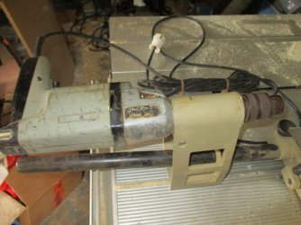

Klugscheißer-Modus an: Die Drechselbank ist aber nicht für die Multimax, sondern für die HBM. Die »Drechselbank« für die Multimax würde ich definitiv NICHT nutzen, auch nicht für kleine Teile. Die ist mir zu spillrig ... Hier mal zur Erinnerung: HIER (Aber reichlich heulen tun beide) ... :emoji_wink:
