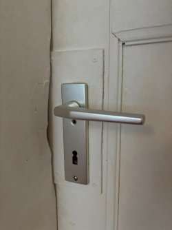

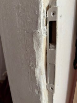

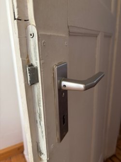

Unsere Zimmertüren haben irgendwann eine Modernisierung erlitten, bei der die Kastenschlösser und Messingklinken durch Einsteckschlösser und Alugriffe ersetzt wurden. Da das Türblatt an der Stelle, wo das neue Schloss eingelassen wurde so dick (oder eher dünn) wie das Schloss selbst ist, wurde ein dünnes Brett draufgeschraubt. Das ganze sieht mMn. relativ Bescheiden aus, hier ein paar Bilder:

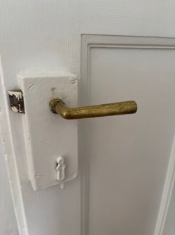

und zum Vergleich eine verschonte Tür von den Nachbarn:
Ich möchte die Türen nun gerne aufarbeiten und suche nach Ideen, wie man das ganze schöner machen könnte. Hier meine bisherigen Ideen:
- Einsteckschloss in flacher, dass es wirklich in der Tür verschwindet, allerdings habe ich noch kein passendes gefunden, was entsprechend schmal ist (<16mm)
- Rückbau: Einsteckschloss wieder raus, Loch verfüllen und wieder ein Kastenschloss installieren
- das dünne Brett mit einem etwas dickeren ersetzen, was den Kasten vom Kastenschloss "imitiert"
Was meint ihr, habt ihr noch bessere Ideen oder Tipps?

Wenn du das Brettchen abmachst und durch ein schöneres, passendes ersetzt, ist schon mal viel gewonnen.
Bspw. die Schrauben versenken oder abspachteln (oder gar nicht erst schrauben), die Kanten schön bearbeiten, bündig mit der Türkante....
Dann das Schließblech und den Stulp sauber einlassen und den zerstörten Falz ausflicken.
Dazu einen schönen Beschlag sauber montieren und die Tür vor dem Streichen gut vorbereiten (schleifen und spachteln).
Das wäre ein guter Kompromiss von Aufwand zu Ergebnis.
Evtl. kann man das Brettchen ausformen und farblich betonen.
Nachtrag: Dann aber gleich ein anständiges Schloss mit Riegel...

Hallo Amselmpaul;
erste Frage Eigentum oder Mietwohnung? Ich gehe von Eigentum aus, da der Vermieter sicher nicht gerne sieht, das an seinem Eigentum herumgedoktort wird. (Auch wenn die jetzige Lösung ähm... suboptimal aussieht.)
Ich gehe jetzt mal von Eigentum aus.
Bei den alten Türen würde ich mir die Arbeit machen und wieder auf alte Kastenschlösser zurückrüsten- andere Lösungen sehen oft hingepfuscht aus.
Bezugsquellen z.B. Flohmärkte; Bauretterbetriebe wie z.B. https://www.historische-tueren.de/. Die haben auch mit Replicata Neuanfertigungen. Vor der Preisliste gerne hinsetzen...
Kleinanzeigen sind oft günstiger
Bauretterbetriebe gibt es sicher auch Richtung Dresden .
Sollten die Einsteckschlösser bleiben würde ich zumindest eine stilentsprechende Drückergarnitur wählen.
