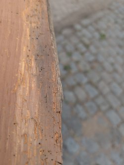

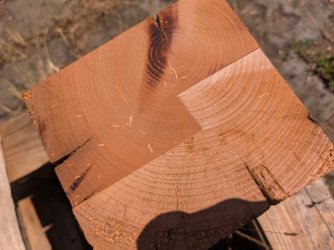

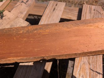

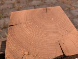

Eine Vermutung habe ich natürlich, sicher bin ich aber nicht.
Maß ist ca 16/ 16 und ungefähr 250cm lang.
Einen saubereren Hirnholzschnitt zu machen wäre ganz schön Aufriss nur um das Holz zu bestimmen. Aber machbar, vielleicht reicht es ja so.

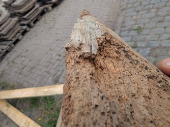

Hurra, endlich wieder Holz raten. Ich war spontan auch bei was obstigen. Die Wurmlöcher im Kernholz und die Farbe auf dem ersten Bild.
Dazu passt aber nicht das Format 16x16 auf der Länge.
Der Hirnholz Anschnitt hat fast wieder was von Nadelholz.
Heißt also, ich weiß es nicht :emoji_slight_smile:

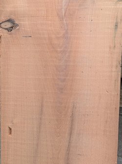

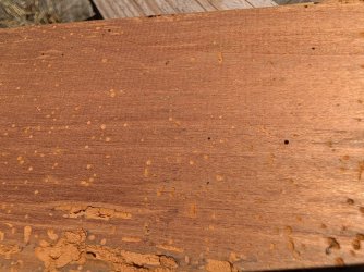

So, einmal ein Abschnitt über die Abrichte geschoben, also Recht weit aussen im Baum.
Geht gleich weiter....

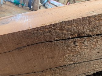

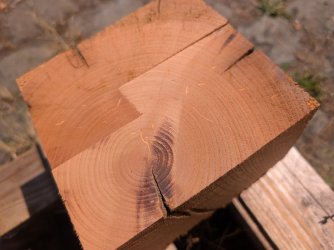

Einmal Balkenstpcke relativ ordentlich gekappt.
Einmal das selbe Stück etwas an die Kantenschleife gehalten und ein bisschen mit dem Excenter bearbeitet..
Dann noch ein Bild mit Ästen, direkt am Balken.
Es ist ziemlich leicht, gefühlt bei Kiefer oder etwas drunter.

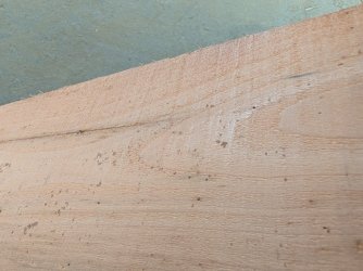

Ulme ist eines der wenn gen Hölzer, die auch alt meistens noch Geruch haben beim schleifen/zerspanen. Das habe ich heute nicht wahrgenommen.
Buche ist es definitiv nicht, die habe ich oft in der Hand.
Es wirkt auf mich als wäre der Sprintholzkontrast relativ gering. Oder der Splint ist schon weggegammelt und das ist zerfressen es Kernholz im Außenbereich.
Birne ist ewig her, dazu kann ich nichts wirkliches sagen. Ich finde das Holz hier aber zu porig.
Daher tendiere ich auch zu Kirsche.

Ich tendiere auch zu Kirsche, aber da müsstest du dich beim Gewicht etwas verschätzt haben, weil Kirsche leichter als Kiefer?
Ansonsten würde ich eventuell noch Erle in den Raum werfen..
20.028
51
bei dem ersten Bild hätte ich auch Richtung Rüster gedacht ( das grobporige im Hirnholz passt nicht zu Obsthölzern und Co). Die Bilder der Fläche gehen Richtung Mahagoni artiges, da passen aber die Frasspuren nicht. Und leicht wären die auch nicht. Erle ja würde ich in den Bereich der Favoriten aufnehmen. Kirsch mhh OK, Ich teile Justus Aussage zu Altholz und exotischen nicht erwartbaren Farben. Wer mal alte Balken aus einem Pferde oder Kuhstall gesehen hat wie die sich verfärbt haben. Da wäre dann auch Kiefer denkbar.

Kiefer müsste doch auch noch etwas Geruch mitbringen?
Was mich bei Kirsche stört ist der intensive warme Farbton bei dem frisch gehobelten und frisch geschliffenen Holz. Das müsste für mich viel heller sein.
Mag sein das sich das mit dem Alter beim Balken ändert?
Der massive Wurmbefall passt wiederum gut zu Kirsche. Das kenne ich.

Nach den Stühlen und dem Tisch die ich aus Kirsche gesehen habe wäre ich auch dabei. Und die Rinde sieht auch aus wie Obst, finde ich.
