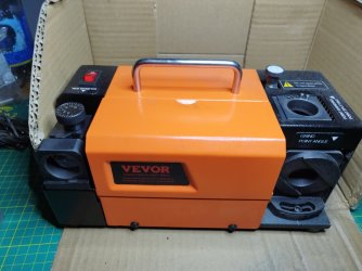

Mein verfrühtes Weihnachtsgeschenk testen.
Gab ne vernünftige Bohrerschleifmaschine (ich weiß, Luft nach oben, aber für den Hobbit eine Erleichterung.

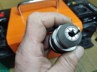

Hab so viele HSS Bohrer die geschliffen gehören (ja ich kann das auch am Schleichbock ohne Vorrichtung) aber so geht das viel schneller. Zudem kann man die Querschneide schön "Ausspitzen".
Macht bisher nen guten Eindruck (reproduzierbar), und geht mit etwas Routine echt flott (<30 sek. / Bohrer).

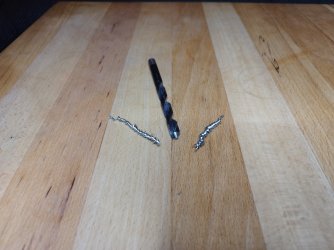

Bohrversuch in Stahl (8 mm Bohrer, 10mm Flachstahl, 10 Bohrungen) auch vielversprechend :emoji_blush:
Maßhaltig, schöne Oberfläche, schöner Span.

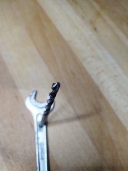

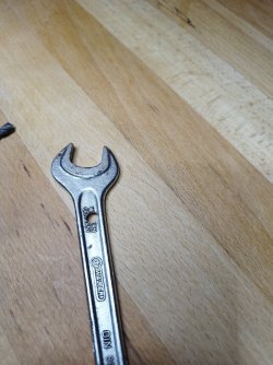

Testobjekt war ein Gabelschlüssel, mit normalem HSS keine Chance.
Hallo Stephan,
hast du schon mal mit Cobaltbohrer HSSCo gearbeitet? Ich hab schon in mehreren vergüteten Einmaulschlüssel eine Bohrung mit Cobaltbohrer ohne Probleme gebohrt, damit ich den Schlüssel aufhängen kann. Das war überhaupt kein Problem. Man darf nur die Drehzahl nicht zu hoch stellen und muss gut kühlen. Natürlich müssen die Bohrer scharf sein.
Mit Cobaltbohrern hab ich auch schon Federstahl 1.4310 gebohrt. Das waren Blattfedern für den vorderen Druckbalken von meiner Kölle HK63. Die gab es nicht mehr bei Riston, also hab ich sie mir selbst hergestellt.
Ich bohre damit auch regelmäßig Edelstahl damit - kein Problem. Normale Bohrer hab ich so gut wie nicht mehr. Wenn mal einer abbricht, wird er durch Cobaltbohrer ersetzt.

Schade um den guten Schlüssel...
Och der ist nicht so heilig. Steht Mercedes drauf, war Mal ein Bordwerkzeug (13/17)
Japp, hab ich auch für Edelstahl und co.
Bei denen ist es Wurst. Vollgas trocken, läuft. Damit lässt sich im Fall auch Mal ein abgerissener Gewindebohrer anbohren.
Wenn er aufgibt egal, liegen eh nur Rum die alten Steinbohrer. Mittlerweile alles SDS plus / max was in Beton geht.
Siehe oben.(Wobei es ja eigentlich Rostfreier/ Chrom Nickel-Stahl ist).

Ich hab mir die Bohrerschleifmaschine auch angesehen. Allerdings wäre mir die zu klein. Mein größter Spiralbohrer ist D=45mm. Da brauch ich eine Profimaschine - wie meistens.
Allerdings sind die gebraucht noch richtig teuer. Unter 800 Euro hab ich bislang nichts gefunden. Mal schauen, irgendwann läuft mir schon eine Bohrerschleifmaschine über den Weg. Bis dahin schleif ich mit der Hand.
Alceste
12. Mai 2020
3.528
39
Seligenstadt
Ich hab das ja nie gelernt, aber mal versucht und alles was kleiner 13 ist, ist mir zu fuddelig. Prinzipiell hätte ich auch gerne eine Maschine für alles, aber wenn die hier taugt, dann wäre das ja schonmal ein Anfang.
