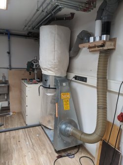

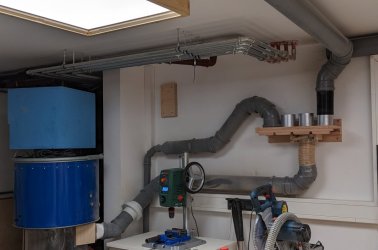

das ist mein treues "schaltpult", wo ich zwischen den verschiedenen absaug strängen wechseln kann. tja, der MHM staubsauger wurde gegen eine richtige absaugung gewechselt:
Das gute Ding hängt jetzt halt am Starkstrom. Wo der alte 230V sauger über eine Relais (Shelly) geschalten wurde, ist das bei 3 Phasen nicht mehr so einfach. also einmal umbauen: Motorschütz, Leistungsschütz und ein Shelly in einen Wandkasten. der Shelly schaltet das Leistungsschütz, der Motor geht an. Den Shelly kann ich von mehreren Schaltern in der Werkstatt aktivieren.
jetzt ist wieder alles super automatisiert, außer natürlich das umschalten zwischen den einzelnen Absaugsträngen:
Voila! ein Nema 17 Stepper, ein ESP32 und ein hand voll widerstände und optokoppler zum ansteuern des Steppers!
ausführliche build anleitung incl schaltplan kommt noch, der code fürn ESP32 is wie immer open source.

Zweifelsohne ein schönes Spielzeug und spart sicher auch Zeit !
Das einzige was ich noch ändern würde, wären die engen Knicke bei der Leitung die von links kommt.
Da täten größere Radien vermutlich gut. Schön umgesetzt!

die leitung links kommt komplett weg. stattdessn geh ich mit 110mm über die decke (das rohr welches grad noch offen ist) direkt zur neuen FKS.
danke. zeit sparn is das eine, bei mir ists halt eher dass ich es "cool" find wenn alles so wie von zauberhand sich bewegt :emoji_grin:

Warum ht statt wickelfalz: weil die Anlage original eine Vakuum Anlage war. Da hatte ich Angst dass mir das rohr implodiert.
Warum keine Pneumatik: 200 euro pro Kanal vs 35 Euro für alles.

Wie hast du die Abdichtung in deinem Schieber realisiert?

abdichtung: gar nicht, nicht notwendig. grundsätzlich hat der schieber nur wenige zehntel platz um sich zu bewegen, sobald die absaugung eingeschaltn ist saugt er sich eh an.
