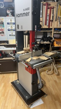

ich bin seit einer Woche Besitzer einer neuen Hammer N4400 und bin mit der Maschine sehr zufrieden – abgesehen von der Absaugleistung.

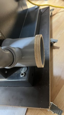

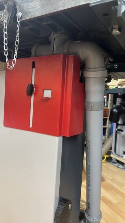

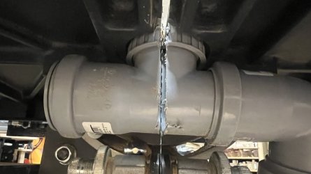

Nach einigen Anpassungen läuft die Maschine inzwischen genau so, wie ich es mir vorgestellt habe. Für die Absaugung habe ich eine einfache und kostengünstige Lösung umgesetzt, die ohne zusätzliche Öffnungen an der Maschine auskommt.
Unter der Tischeinlegeplatte befindet sich nun ein HT-DN50-Reinigungsrohr mit seitlichem Muffenstopfen. Über einen 90°-Bogen, ein gerades Rohr und einen 15°-Bogen wird die Absaugung in ein HT-Abzweigrohr DN110/50 geführt. Das DN110-Rohr wurde an der großen Seite gekürzt und passt problemlos in den vorhandenen Absaugstutzen. Auf der anderen Seite habe ich einen Adapterring von 110 auf 120 mm gefräst, damit der Absaugschlauch einfach aufgesteckt werden kann.
Den Deckel des Reinigungsrohrs habe ich im oberen Bereich gekürzt, sodass er exakt unter die Tischeinlegeplatte passt. Das Verbindungsrohr zwischen den beiden Bögen wurde oben mit einer Rohrschelle befestigt. Dies war die einzige Bohrung bzw. Veränderung an der Maschine.
Die Absaugleistung hat sich durch diesen Umbau deutlich verbessert. Im unteren Bereich sammelt sich nun wesentlich weniger Sägemehl als zuvor.
