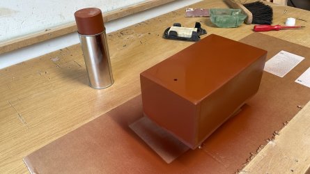

Drei Spax in die Schraubenlöcher, in denen später die Lautsprecher verschraubt werden. Und draufstellen.
