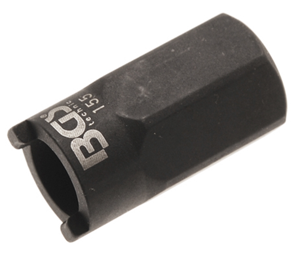

So, wie die Mutter aussieht ist es recht einfach über einen induktiven Sensor die Drehzahl zu erfassen. Im Automobilbereich durchaus üblich. Allerdings nicht über eine Mutter auf M10 oder so. Raddrehzahl für ABS oder die Motordrehzahl wird mitunter über eine Zahnscheibe und induktivem Sensor erfasst.
Bei Anwengunden, wo eine Mutter IN einem engen Zylinder verbaut ist, würde sowas auch Sinn machen, weil man mit einsprechendem Zapfenschlüssen auf den gleichen Durchmesser der Mutter kommt und damit in den Zylinder.
Z. B. bei VW/Audi ist oft der Stoßdämpfer mit einer Nutmutter (keine Sternmutter, sondern eine Mutter, die außen rund ist und zwei Nuten hat) befestigt. Dann gibt es dafür so tolle Spezialwerkzeuge:
Quelle
Eine solche Sternmutter, wie in dem Link habe ich aber noch an keinem Auto gesehen.

Erinnert mich irgendwie an die Aubi Ecklager die man mit nem Hakenschlüssel einstellen muß. Daraus folgere ich das es für Anwendungen mit beengten Verhältnissen ist. Halt wo man nur von der Seite dran kommt aber ein Schraubenschlüssel schon zu groß ist.
Ist aber nur eine Vermutung, wissen ist das nicht.
