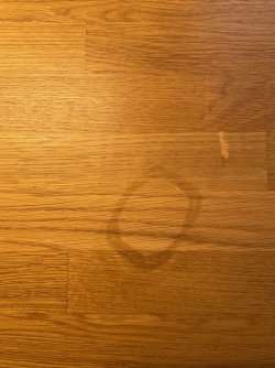

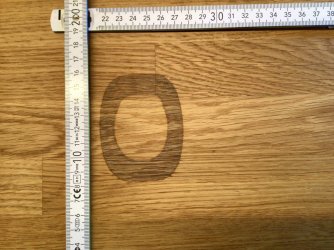

vielleicht weiß hier noch jemand weiter.

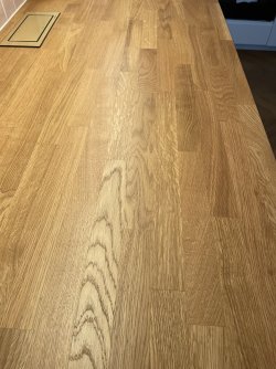

Auf unserer Küchenarbeitsplatte aus Eiche wurde eine Flasche mit Fettlöser oder Ähnlichem vergessen und hat einen unschönen Abdruck hinterlassen.
Hat jemand eine Idee zur Entfernung des Flecken?
Oxalsäure zeigte keine Wirkung (über den Fleck verlief zuvor noch ein Abdruck eines Topfes).
Herzlichen Dank

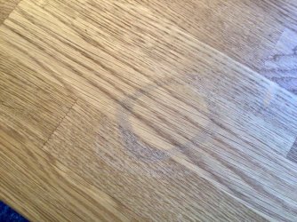

Da wird im Fettlöser irgendeine Lauge drin gewesen sein. Da gibt es kein wirksames Mittel gegen. Mir ist zumindest keines bekannt. Da wird wahrscheinlich nur abschleifen helfen, oder mit leben.

Vielleicht mehr und länger oxalsäure?
Eiche als Küchenarbeitsplatte ist eigentlich nicht sinnvoll: mal eine Tomatendose vergessen oder einen Gusseisernen Topf und Zack, wieder ist was neues da.
Das kann man dann entweder aushalten, jedesmal aufwändig abschleifen oder man schleift einmal vollflächig und gründlich und nimmt ein Schichtbildendes Hartwachsöl. Das verhindert solche aus Eisen, Säure und Fechtigkeit entstehenden Flecken auf Eiche ganz gut.
Muss jeder selber wissen, ich habe aufgehört, mich an solchen Flecken groß zu stören. Kuckt sich alles weg.

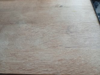

Bei Eiche Geölt in der Küche gehören solche Abdrücke zur Patina.
Wir waschen einmal im Jahr die Eicheplatten ab, schwarze Stellen auch mal mit 120 er Papier halbwegs aus schleifen. Rest mit 120 er schleifen mit Hartöl nach Ölen.

Ich versuche mich mal im Weggucken.
Allerdings war ich erstaunt, wie gut die metallischen Abdrücke verschwunden sind.
Da wäre es mir den Aufwand einmal im Jahr schon wert.
