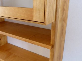

Also als kleine Rückmeldung:
Nach 1200 Löchern kann ich sagen mit dem einschneidigen Falzfräser ging das außerst problemlos. Die kleine makita (RT0700) ist dabei sehr handlich. Ich wüsste nicht was mit einem ausdrücklichen Bohrer besser gehen sollte. Und wesentlich günstiger ist der Falzfräser auch.
Man sollte vielleicht noch ergänzen dass diese Erfahrung wahrscheinlich nicht auf größere Durchmesser übertragbar ist. Aber mit so kleinen Löchern im Bereich bis 6mm kann ich mir das schon vorstellen.

Lochreihen zeigen einem, dass es sich um Industriemöbel handelt, die alle möglichen Kundenwünschen gerecht werden sollen. Meine selbst gebauten Möbel haben noch nie Lochreihen erhalten. Da wird der Boden in gewünschter Höhe angebracht und fertig. Kann mich auch nicht erinnern, dass ich mal Böden umgesetzt hätte, einmal eingerichtet und fertig. Man muss nicht mit Gewalt versuchen, Industriemöbel nachzumachen.

Naja, da hast du grundsätzlich schon recht. Es kommt halt auf den jeweiligen Verwendungszweck an. In dem Fall ist zu erwarten, dass die Bodenpositionen öfters mal verändert werden. Daher wollte ich flexibel bleiben. Dass hier die Optik nicht im Vordergrund steht, kann man evtl. schon an der Holzqualität erahnen.

Also ich mache auch schon länger immer Lochreihen und bin sicher dass niemand deswegen meint die Sachen wären von IKEA.
Oft verstellt wird da tatsächlich nichts, hatte aber auch schon das Vergnügen nachträglich rummurksen zu müssen weil Löcher gefehlt haben.
Aber wie immer: Jeder macht das so wie er will.
