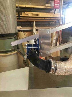

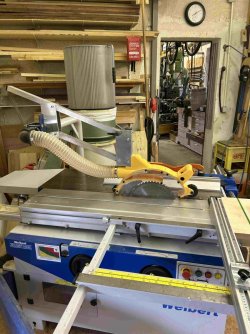

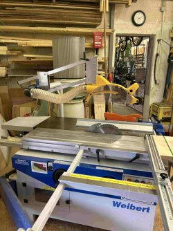

vor ein paar Jahren stand ich vor dem gleichen Problem
Den "Galgen" und die Haube habe ich vorher genau geplant, (viele Ideen hier aus dem Forum)
die Parallelogrammführung habe ich dann an der Maschine konstruiert.
Die ursprüngliche Idee war auch mit Federn oder Gasdruck zwischen den Armen,
da hat mir aber nicht gefallen das die maximale Höhe nicht über die Horizontale ging,
Ich kam dann zu der Lösung, ich hab dann bei Aliexpress verschieden Federn bestellt
und dann einfach ausprobiert, vorne an der Haube ist keine Achse klemmbar und wird so
eingestellt das die Reibung die Haube bei jeder Stellung stehen bleibt.
Funktioniert seit Jahren und ich würde das wieder so bauen
Grüssle
Manfred
fischerz
9. Februar 2012
2
Die Haube und die Bögen sind alles 3D-Drucke, war meine erste Erfahrung mit 3D Druck und hat erstaunlich gut geklappt.
