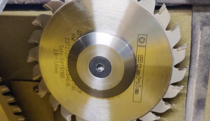

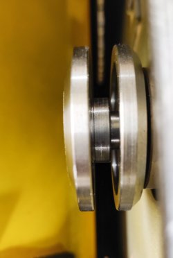

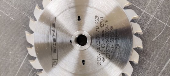

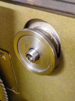

Guten Morgen,
Ja genau, dass Teil kommt zuerst auf die Welle, dann das Teil mit der Senkung für die Befestigungsschraube samt Vorritzer aufschieben und mit der M8x16 Senkschraube befestigen.

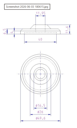

@FrankRK danke für die Bilder
Ok, aber Du kannst beide Stücke relativ einfach aufschieben? Oder ist das innere Flansch eine Passung auf der Welle und fest? Mit der 11,95 mm Bohrung bekomme ich da erstmal gar nix drauf. Deswegen Frage ich so genau nach
Wie entsteht dann die Spannkraft auf das Sägeblatt? Von außen über die Schraube und von innen muss es ja auch wo dagegen drücken
