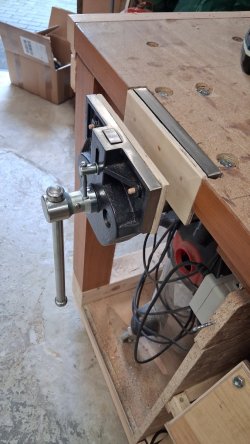

Mittlerweile ist das Paket angekommen und ich habe den Schraubstock eingebaut.
Ich habe ihn aber in die Platte eingelassen sogar nochmal 5 mm tiefer mit dem Hintergrund das ich auf den Schraubstock Schonbacken aufstecken kann. Diese habe ich aus Pappelsperrholz gemacht und mittels 6mm Holzdübeln fixiert die nur eingesteckt werden so das ein Austauschen ohne großen Aufwand möglich ist.

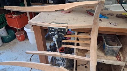

Mein Fazit nach knapp 2 Wochen Testen und Gebrauch.
Wirklich funktional das Teil und für meine Zwecke wahrscheinlich besser geeignet als eine hölzerene Vorderzange.
Danke nochmal für den Rat mit dem Schraubstock.

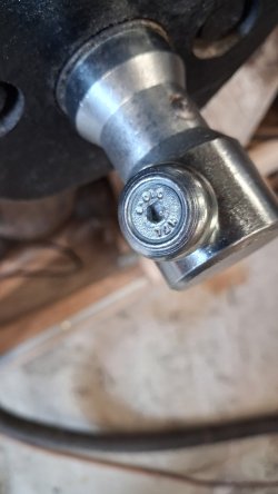

Eine Sache habe ich noch nachgebessert.
Die Inbusschraube die an dem Ende den Knebel hatte sich bereits 2 mal gelöst darum habe ich sie kurzerhand mit Loctite eingeklebt.

Bei mir auch ständig! Bevor ich sie festkleben könnte ist sie in einer Mauerfuge abgetaucht :emoji_frowning2:
Noch eine Ergänzung von mir, für Menschen die überlegen: mein Modell hatte extrem viel Spiel (backlash - wie sagt man auf deutsch?). Ich habe ihn einmal auseinandergenommen und zwei große Unterlegscheiben eingesetzt, jetzt geht es ganz gut. Etwas schade von Werk aus, aber war auch leicht zu beheben :emoji_slight_smile:
