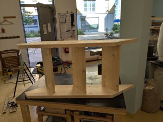

in anderen Threads hatte ich schon Fragen zur zu einem Hochbettprojekt. Danke nochmal. Nach einigen Säcke Spänen steht jetzt endlich bis bis auf die Montage der Seitenstreben das Podest.

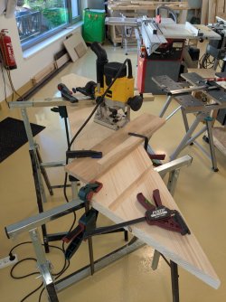

Jetzt geht's ums einstemmen der Stufen. Sie sollen halb eingestemmt sein (sagt man das so?), also vorne ca. 20 mm überstehen. Unten rein kommen dann Schubladen. Die Stufen würde ich dann einfach seitlich verschrauben. Hier der Plan:
Das Material für die Wangen ist nicht perfekt, eher liegende Jahrringe. Bis jetzt aber gutmütig. Die Stufen sind auch eher von mittelmäßiger Qualität.
Wie macht man das am besten? Ich würde die Stufen 12 mm tief einstemmen, die Wangen haben grob 35 mm. Die Stufen sind 25 mm stark und haben grob 55 cm Auftrittbreite. Wie viel Luft gebe ich in der Höhe dazu? Ich plane so 0,5 bis 1 mm. Zu viel sieht blöd aus, bei zuwenig kann es die Wange sprengen? Oder ich gebe mehr Luft und fasse dann mit Silikon ein?
Macht das Sinn? Möglicherweise ist das bei dem kleinen Umfang alles auch nicht sehr erheblich. Mir macht das allerdings gerade richtig viel Spaß dazuzulernen. Für mich ist jeder Fortschritt im Prinzip ganz neu.
Danke Euch und Grüße
