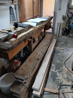

So, es geht endlich weiter. Nachdem ich mit der Aufarbeitung der Holzteile angefangen hab gab's Kritik von meiner Frau. Die doch recht zeit- und lärmintensive Bearbeitung mit der Hobelmaschine wäre den Nachbarn auf Dauer nicht zumutbar. Ich habe mich dann zur Anschaffung einer Hammer A3 31 durchgerungen. Sie wurde letzte Woche geliefert und im Keller versenkt. Ich bin super begeistert über die rel. leise Maschine. Kein Vergleich zu meiner alten Metabo.

Es geht ans Zapfen schneiden. Eine schöne Übung für den Umgang mit den japanischen Sägen. Nachdem ich mir neue Blätter gegönnt habe, hab ich erst gemerkt, wie stumpf die alten waren.
