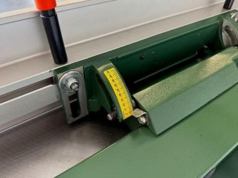

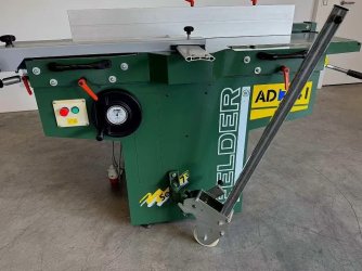

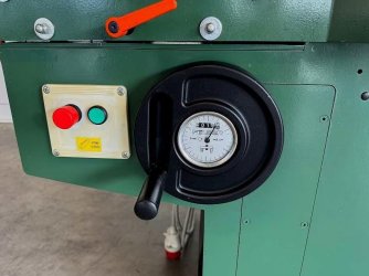

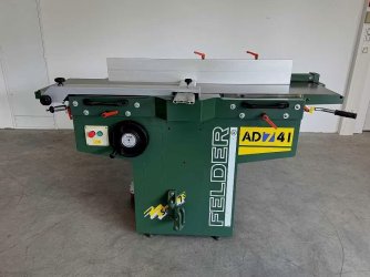

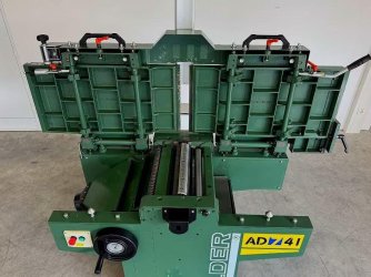

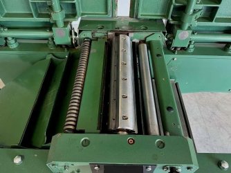

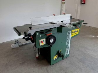

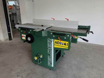

ich bin dabei einen Abricht-Dickenhobel zu kaufen für meine Hobbywerkstatt und habe eine passende Maschine gefunden. Da ich der Meinung bin, "wer billig kauft, kauft letztendlich teuer", soll es gleich eine ordentliche Maschine sein. Ich habe mich für eine Felder AD 741 entschieden.
Sie ist aus 2019 und soll inklusiver Versand per Spedition 3.500 Euro kosten. Bilder sind beigefügt und noch folgende Angaben vom Verkäufer:
• Zustand/Mängel: voll funktionsfähig, keine bekannten Defekte; Abrichttische plan, Vorschub läuft sauber, Elektrik i. O.
• Baujahr: 2019
• Bedienungsanleitung: vorhanden (gedruckt:emoji_stuck_out_tongue_winking_eye:DF auf Wunsch).
• Zubehör: Abrichtanschlag, Schutzhaube, original Werkzeug/Schlüssel für Messerwechsel, Schiebestock; Absaugstutzen am Gerät vorhanden.
• Absaugung: Absauggerät selbst ist nicht dabei (nur Anschluss am Gerät).
• Ersatzmesser: keine zusätzlichen Messer im Lieferumfang; aktueller Messersatz in gutem, einsatzbereitem Zustand.
Sicher kennt sich hier im Forum jemand gut damit aus oder hat sogar die gleiche Maschine und könnte bitte mal kurz drüberschauen, ob das alles sinnig ist und ob der Preis angemessen erscheint?
Vielen Dank.
Gruß,
Thomas

Ui, da bin ich froh hier nochmal gefragt zu haben. Ich hätte sie liefern lassen, aber angeschaut hätte ich sie mir schon vorher bei so viel Geld. So kann ich mir die 200km Fahrt sparen.
Vielen Dank euch allen!!
Gruß Thomas
12.117

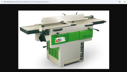

Ergänzend, Felder wendet sich ja schon an den gewerblichen Anwender und da wären die 3,5K für eine 6 Jahre alte Maschine viel zu günstig.
Es gibt zwar Ausnahmen aber die Bilder schauen jetzt nicht nach einer Notverkaufssituation aus.
Ansonsten würde der Preis schon zur Maschine aus 1998 passen, beim Privatverkauf ggfs. sogar noch etwas günstiger.
predatorklein
24. März 2007
8.141
heidelberg
BJ dürfte zwischen 1998 und 2004 liegen .
Ab 2005 sah die dann aus wie das von Holzrad09 verlinkte Modell .
Nichtsdestotrotz eine feine Maschine , wir hatten mal die AD 751 .
Preis finde ich bißchen zu hoch , unsere AD 751 hat bei Felder in Bruchsal damals 3790 € + Mwst. gekostet .
Hobelmaschinen sind gesucht , da wird der Preis oftmals höher angesetzt :emoji_wink:

Falls man alle Betrugsverdachte ausgeräumt bekommt: Was spricht konkret gegen die Maschine? Die scheint doch in einem super Zustand zu sein. Nir weil irgwndwann irgendwer schon mal n besseres Schnäppchen geschossen hat, muss man ja nicht ewig warten.

Ich habe eine AD741 von 2005 bei mir zuhause. Die anderen Felder ADH, ob älter oder jünger kenne ich jetzt nicht, bin mit meiner zufrieden. Somit informiere ich mich da momentan nicht weiter. Meine hat eine 4-Messer Welle verbaut, eine Spiralmesserwelle vermisse ich nicht.
Wenn du die Möglichkeit hast die Maschine anzuschauen, warum nicht. Da kannst du dann auch auf dem Typenschild nach dem Baujahr schauen.

532
51399
Der Verkäufer soll mal ein Foto vom Typenschild machen und daneben hält er einen Zettel mit vier Zahlen drauf, die du ihm vorher genannt hast.
Damit verringert sich die Chance, das es ein Betrug ist.

als ich im Herbst 2018 eine AD 741 in Betracht gezogen habe, war die meiner Erinnerung nach bereits in reinen Grautönen lackiert bzw. gefärbt.
Dat Ei
6.325
ich sehe da eher 1999 o.ä.
Aber das ist ja schon geklärt.
Mit der Maschine kann man sicher arbeiten, aber bei dem Baujahr und dieser Maschine wären mir dann 3500 zu viel. Aktuell kommt ja vieles auf den Markt, die Preise fallen gerade eher, als dass sie steigen. Ich sehe daher eher den Bereich 2000Euro.

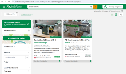

Apropos 3.5k: Wie wäre sowas
Nimm besser die hier :emoji_grin:
https://www.kleinanzeigen.de/s-anzeige/dickten-und-abrichte-kombimaschine/3227065502-239-8940
Sogar eine LALO ist mit dabei .
Echt? Eine gut erhaltene 41cm ADH für 2k, wo gibt's denn sowas?? Unter 3k hab ich noch nie was gesehen. Aber das soll nix heißen.
Die gab´s mal vereinzelt in der VCZ .
Öfters sogar auf der Felder-Seite , Hammer A 3 41 für 1800 € .

Das Grün ist vor 2005.
