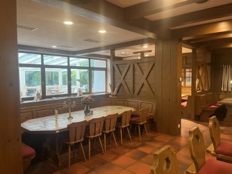

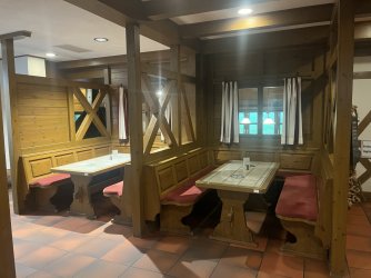

in der Bekanntschaft wurde ein älteres Hotel übernommen, in dem das Restaurant mit überschaubarem, sinnvollem Investment für die nächsten Jahr im Bezug auf das Design etwas „modernisiert“ und verändert werden soll - siehe Bilder anbei. Insgesamt soll das ganze eleganter werden, aber farblich modern und neutral bleiben.
Der alte traditionelle Kern soll mit modernen Farben etwas aufgehellt werden, sodass nicht mehr alles in der gleichen Farbe erscheint. Zunächst hatten wir überlegt alles zu überarbeiten, z.B. heller zu machen, aber dann hat man im Endeffekt wieder alles in einer Farbe und natürlich deutlich mehr Aufwand und deutlich höhere Kosten. Selbstverständlich werden die Vorhänge getauscht und irgendwann auch die Stühle und Tische sowie die Polster. Irgendwann vielleicht auch ein größerer Umbau.
Die Idee war nun daher erstmal Wand und Decke neu weiß zu streichen. Beim Holz ist die Überlegung aktuell nur die glatten „Wandflächen“ farblich zu verändern (aktuelle Idee „Lichtgrau“) und die Balken so zu lassen, wie sie sind. Das würde mit dem wenigsten Aufwand große Wirkung erzeugen. Hierzu mal ein Entwurf im Anhang. Dazu hatten wir überlegt mal dünne Restplatten zu schneiden und zu streichen, um Sie dort zu befestigen und zu sehen, wie es wirkt.
Schreiner meint streichen, der Maler auch eher streichen. Nun die Frage zur Bearbeitung des Holzes: folieren oder streichen? Habt ihr da Ideen, Erfahrungen, Tipps? Wir haben einen Techniker, der früher professionell foliert hat, das wäre somit nicht das Problem. Vom Aufwand und der Langlebigkeit denken wir nur, dass streichen sinnvoller sein könnte. Laut Schreiner muss nicht viel geschliffen werden, danach grundieren, damit das Holz hinterher nicht durchfärbt und dann streichen.

Vielleicht mal eine Idee für die Balken...
Es gibt täuschend echt wirkende Styroporverkleidungen als Holznachbildung.
Nicht jeder Balken hat das Zeug zu einem optischen Leckerbissen.
Und in meinen Augen haben es die hölzernen Andereaskreuze erst recht nicht.
Für mich ein klarer Fall für einen professionellen Innenraumdesigner.

War ja nur eine Idee. Nur einmal von mir gesehen und glatt verwechselt mit richtigen rustikalen Eichenbalken.
Sieht gut aus, weiß niemand und spart Zeit und Geld.
Auf der anderen Seite dann die Idee, Tischdecken als Tarnung zu verwenden.
Auf den ersten Blick sehe ich ein kahles und liebloses, nicht zum Verweilen geeignetes Ambiente.
Der Höhepunkt sind die Kreuze.
Und ich gebe öffentlich zu, alle Folgen vom "Rosins Restaurant" gesehen zu haben. Mal abgesehen von der Zielgruppe, einem Drehbuch und der Schauspielerei...
Ein ungefähres Gefühl wie ein Restaurant gut rüberkommt, bekommt man automatisch.
Und wie geringe und gleichzeitig geschmackvolle Investitionen wirken können.
Nix für ungut. War nur ein Gedanke. Vielleicht kommt ja noch eine zündende Idee, aus einem lieblosen glatt gehobelten Balken irgendwas ansprechenderes zu machen aus einem lieblos glatt gehobelten und gestrichenen Balken.
