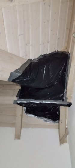

Bin mir nicht sicher ob das hier der richtige Platz ist aber ich wollte fragen ob es öfters vorkommt das Dachwohnungen nicht geruchs- und schalldicht sind?
In dem Haus ca. 30 Jahre alt wurde zwischen Mauerwerk und Holzdecke kein Dichtband platziert, deswegen ist da ein Spalt. Wenn jetzt draussen erheblicher Wind herrscht so wie jetzt gerade, werden Gerüche über den Giebel trotz Isolierung in die Nachbarwohnung transportiert. Das heisst zwischen den Wohnungen ist ja auch gar keine Isolierung.
Ich weiß das mir nur sehr wenige Glauben aber es ist wirklich so. Ich habe ewig gebraucht bis ich das erkannt habe. In der Nachbarwohnung herrscht ein sehr großer Gestank nach "Raumspray", die Bewohnerin sagte mir sie würde selber nichts riechen und wenn diese nur 1min. die Wohnungstür offen haben stinkt das gesamte Treppenhaus.
Das ganze wurde anfangs durch einen Handwerker versucht zu beheben indem die Holzvertäfelung mit Silikon abgedichtet wurde. Das hat leider nur 50% geholfen.
Denn dabei wurde der Hohlraum (1. Foto) zwischen Sparren und Holzdecke nicht abgedichtet weil dieser sehr eng ist und da würde man kein Silikon reinbekommen.
Da die Holzbretter leider nicht immer 100% auf den Sparren auflegen sind da einzelne Spalten von bis zu 2mm. Um das abzudichten müsste man also den kompletten Sparren entlang abdichten.

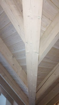

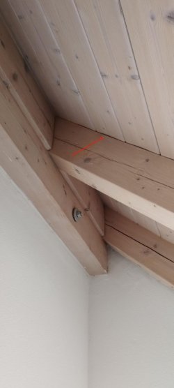

Wo das Dach 90Grad abgewinkelt ist, wurde die Bretter der Holzdecke auch 90Grad auf Stoß gelegt und mittig darunter befindet sich ein Sparren (2. Foto) der wohl einen ziemlich großen Hohlraum mit Luft haben muss, jedenfalls kam da am meisten Geruch durch.

das da ein Dichtband hinkommt wäre mir nicht bekannt. Vor 30 Jahren schon gleich gar nicht. Beratungs-, Lösungstechnisch ist das aus meiner Sicht eine Aufgabe für einen "Gutachter" vor Ort. Gutachter deshalb, weil ich von einem guten Gutachter erwarte, dass er auch Lösungen vorschlägt. bzw sich die ganze Konstruktion anschaut. Ein blower door Test könnt helfen die kritsichen Stellen zu finden.

Da kommt man ja nicht mehr dran, man müsste das gesamte Dach bis auf die Sparren entfernen um das 100% abzudichten.
6.083
Dein roter Pfeil ist doch die Verbretterung unter dem Dach?!? Die Gerüche kommen übers Dach rein?

Die Gerüche sind quasi zwischen Sparren und Bretter wo man nicht drankommt mit abdichten. Aber der Wind der über den Brettern liegt treibt das ganze vermutlich quasi an. Kann aber auch sein wenn die Nachbarn das Fenster aufmachen das es mir dann das ganze reindrückt weil eigentlich sollte ja eine Folie unter den Ziegeln sein.

Oberhalb der Bretter muss es ein Dämm-Ebene geben, die normalerweise mit einer Dampfbremse zum Raum hin versehen ist. Da sollte nichts vom Nachbarn durchkommen. Es kann sich nur um die Fugen in den Wänden zur Nachbarwohnung handeln. Die müssen verschlossen werden, abspritzen, verspachteln, verleisten...Scheint insgesamt eine fragwürdige Konstruktion zu sein.

Die Bretter liegen doch auf den Sparren...? Dann können in diesem Hohlraum keine Gerüche sein. Die müssen woanders hekommen.
Das meinte ich mit nicht glauben...
Der Nachbar hat ja den selben Hohlraum und zwischen den Wohnungen gibt es keinerlei Abdichtungen, da kommt man auch nicht mehr dran ohne größere Umbaumaßnahmen.
Und ganz schlimm ist es bei dem 2. Foto mit dem Sparren. Der müsste an der oberen Seite ein 90Grad Profil eingefräst bekommen haben wo man dann nochmehr Hohlraum hat weil das kein Mensch 100% passgenau machen kann und Holz auch noch arbeitet. Normalerweise ist die Verbindung Sparren/Bretter ja auch nicht dazu da um Gerüche zu verhindern.
Auch der Umstand das man den Nachbarn schon normal husten hört zeigt das diese Konstruktion pfusch ist.

Ich hab jetzt die kritischen Stellen mit nicht zu dünnen Müllbeuteln beklebt, jetzt muss man selbst bei starkem Wind schon mit der Nase ganz nah dran gehen das man es noch merkt. Ich habe sogar den Eindruck das es minimal durch die Silikonfugen durchgeht. Da hab ich dann auch nochmal Panzerklebeband oben drauf, das scheint Gerüche auch gut zu stoppen.

Einerseits ist es die Abdichtung zwischen Mauer und Dachschalung, aber auch zwischen Dachschalung und darauf liegender Dampfbremse.
Wenn Luft durch die Fugen hinter die Dachschalung kommt, dort zirkulieren kann weil die Dämmung nicht ganz aufliegt und in der anderen Wohnung ankommt nützt eine Abdichtung nur im sichtbaren Bereich ev. nur ungenügend.
Ich würde zuerst zwischen Mauer und Dachschalung abdichten, schnell und billig mit weissem Acryl. Wenn es zu wenig bewirkt von oben an einer Stelle das Dach öffnen, die Dämmung herausnehmen und schauen wie der Aufbau ist.
