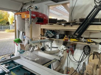

Mal eine Frage zu den Varianten bei den Absauganlagen
Es gibt die Variante mit Motor auf Höhe zwischen Fangsack und Filter
Es gibt die Variante mit Motor unten und Schlauch zur Mitte zwischen Fangsack und Filter
Es gibt die Variante mit Motor unten und passendem Metallkanal zur Mitte zwischen Fangsack und Filter
Rein gefühlsmäßig ist die Variante 3 die, die am effektivsten funktioniert (ausgehend von gleicher Leistung des Motors).
Oder sehe ich das falsch?
Hintergrund meiner Frage ist, dass ich meine Absaugung unter der Decke habe und aktuell Variante 1 nutze, dass mir die Anlage keinen Platz am Boden wegnimmt. Dazu muss aber auf ca. 2,1 m Höhe gesaugt werden.
Mit Variante 2 oder 3 würde ich nur noch 1,2 m haben, was gefühlsmäßig ein großer Vorteil wäre. Maximale Ansauglänge ist derzeit 3 m mit 100 mm Schlauch und beim Hobeln schafft es die Hammer S01 nicht, alles Späne hochzusaugen. Auf der Höhe des Boden des Fangsacks ist ein h- Verteiler mit Absperrschieber montiert, einmal ist die FKS dauerhaft angeschlossen, der 3 m Schlauch ist dann Variabel für Hobel und Fräsemaschine. Die FKS geht gerade durch, der andere Schlauch 45 Grad ums Eck.
Bringt mir der Wechsel von Variante 1 (1000m3/h, 1080 pa) zu Variante 3 (2800m3/h, 1800 pa) die erhoffte Verbesserung?
P.S. Mit der Leistung an der FKS bin ich eigentlich zufrieden.

Interessant, ich betreibe eine Hans Schreiner FM300 in Variante 3 mit Blechkanal.
Ich möchte bei mir aber mittelfristig alles ähnlich deiner Variante umbauen.
Also Motor mittels Wandkonsole (bei mir kommt ein 125mm Absaugrohr aus der Wand, weil die Absaugung im Nebenraum ist) direkt anschließen.
Abscheider mit Filter und Spänesack ebenfalls mittels Wandkonsole daneben.
Bei mir würden da erstens zwei 90° Bögen entfallen und die Säcke würde frei zugängiger werden um diese zu wechseln.
Ich habe das nur noch nicht gemacht, weil der Blechkanal etwas schwieriger als eine Schlauchverbindung an die Umordnung adaptiert werden kann.

Dazu muss halt der Filter abgebaut werden.
So kurze Faltenfilter bekommst aber nicht in dem Durchmesser mit 50 cm.

Ich hab die gekauft. Aber der kleine Spänesack taugt mir nicht und durch die neue FKS war auch kein Platz mehr darunter.
Also die Bauhöhe verändert mit 4 Fichteleisten, normalgroßer Sack dran und gut. Das Gitter am Einlass wurde auch sehr früh schon rausgeflext. Die Leistung erachte ich als gut, wesentlich besser als die Hammer S01, die Lautstärke ist okay, auf alle Fälle leiser als die Scheppach, die vorher da war. Alles Kompromisse, aber wo hat man die nicht…
Ein Faltenfilter kommt auch noch irgendwann.
Wenn der Sack gewechselt wird kommt auch der Filtersack weg. Ist meist nur ganz feiner Staub drin, wenn man den Spänesack nicht bis ganz oben füllt.
