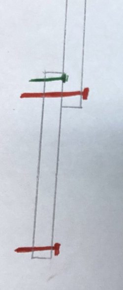

ich habe eine Frage zur Verschraubung von übereinander liegenden Brettern einer Holzfassade.
Statt sehr langer Bretter sollen zwei kürzere übereinander angeordnet werden, deren Enden sich jeweils überlappen. Also keine Boden-Deckel-Schalung.
Ich habe es mal aufgezeichnet:
Kann ich die oben aufliegenden Bretter mit den darunter liegenden verschrauben (rot) oder sollte ich das unten liegende Brett vorher extra anschrauben (grün)? Habe mal gelesen, dass man eigentlich Bretter einzeln verschrauben soll.
Dachte, dass es am Ende grob so aussieht:
Die alte Fassade hält zwar noch ein bisschen, aber ich wollte das bald angehen und würde mich über Tipps freuen.

Variante Rot ist OK, falls die Bretter über 100-120 mm breit sind, würde ich nur je eine Schraube setzen.
Sonst ist's die Bretter reißen.
Über 120mm würde ich erst recht 2 Schrauben nehmen. Sonst wirft es das Brett. Aber so weit vom Rand hereingesetzt, dass wieder nicht mehr als 120mm Abstand zwischen den Schrauben sind.
LG Gerhard
würde ich nicht machen.
Das würde bedeuten dass man die Schraubenköpfe sieht, und dass diese bewittert werden.
Unten anfangen, anschrauben (oder Nageln) und mit der nächsten Brettlage die Schraubköpfe/Nagelköpfe abdecken.
Ich würde auch nur jeweils die Bretter oben wo sie an der Wand/UK anliegen verschrauben.
Gruß Andi

Das ist ne Stülpschalung, oder?
14.794
Ich habe meine Boden Deckel Schalung mit VA Klammern geschossen.
Fällt kaum auf und hält seit über 35 Jahren.
Bei der Stülpschalung. Damit sie schwinden und quellen könnnen.
In Längsrichtung schwindet Holz ja nur vergleichsweise minimal; dafür ist die Strecke auf der es schwindet viel länger. Ich würde sie also trotzdem einzeln verschrauben. Die Schwundmaße der zwei Bretter würden sich ja sonst addieren.

bei uns steht ähnliches an: eine Boden-Deckel-Verschalung zweigeteilt - eben mit dieser vertikalen Überlappung. Muss ausgetauscht werden. Anscheinend ist diese vertikale Überlappung keine offizielle Verschalung, ich kann dazu nichts finden.
Deshalb die Frage: Wie weit sollen die Bretter sich überlappen? Bei der bestehenden sind es um die 15 cm. Das wollen wir nicht mehr lang machen. Von jemandem kam der Vorschlag nur 1-2 cm zu überlappen, was ich aber ein wenig kurz finde - ist ja Stirnholz (und dazu Wetterseite am offenen Feld). Würden 5 cm reichen, oder ist das noch zu knapp?
Versteh ich nicht. Boden-Deckel- Schalung ist zwar nicht "offiziell", aber üblich und fachgerecht. Und da die Bretter vertikal verlaufen, überlappen sich zwangsläufig die vertikalen Längskanten ... vertikal.
zero5
22. Juni 2025
2
Neuburg
Ja, danke. Tschuldigung, da habe ich mich missverständlich ausgedrückt: Ich meine die horizontale Überlappung: dass man das so zweiteilt: gibt ja auch die Möglichkeit, dass die Bretter von oben nach unten in einem Stück durchgehen. Aber bei uns soll das halt so zweigeteilt sein, wie eben hier in obiger Zeichnung dargestellt. Und dazu habe ich nichts gefunden - zu dieser Variante überhaupt und folglich auch nicht, wie weit sich das überlappen soll.

Da gibt’s verschiedene Varianten. Z.B. mit einem Tropfbrett, oder einem Z-Profil. Ich hab mir mal die Fachregeln für Fassaden gegönnt, da steht so was drin. Kosten IIRC so 50€.
