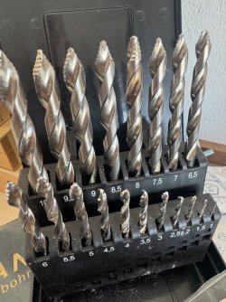

Aber in jeder Bohrerkassette sind ja auch kleine Bohrer: ab 6 bis 8 mm sollte man vorbohren, dafür einen Bohrer mit dem Durchmesser nehmen, wie die Querschneide des großen Bohrers lang ist.
Zu fein gestuft vorbohren ist auch nicht gut, dann hat der Bohrer nicht genug Material sich zu führen und die Schneidecken verschleißen zu stark.
