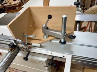

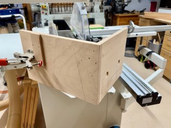

Hier mal die Variante wie ich das mache. Das Konstrukt wird noch mittig am Schiebeschlitten montiert, damit man beim Werkstückwechsel weit vom Blatt entfernt ist.
Sägeblattabdeckung gibt es nicht, die behindert die Sicht beim Anbringen des Werkstücks und müsste ja theoretisch den ganzen Schlitten entlang laufen. Vom Galgen aus geht ja nicht.
Ich bin gespannt was ihr meint, ich finde das schon ganz gut gelöst.
Gebaut wird die Sitzbank Ergonom, habe ich hier mal gezeigt und sollte sich finden lassen.
Größtes Werkstück ist 2200/180/70

Ich hab für eine große Schweizer Kante für eine Platte eine ähnliche Schablone gebaut. Gesägt mit 400er Längsschnittblatt, das hat gerade so gereicht.
Schablone war aus Spanplatte mit entsprechenden Verstrebungen. Mit niederhalten auf dem Schlitten montiert, Werkstück dann mit Einhandzwingen an der Schablone. Sägeblattabdeckung hatte ich auch zur Seite geschoben, aber man hat ja die Schablone zwischen sich und Werkstück.
Hat gut funktioniert.

Habe auch eine Lade für Hochkantschnitte. Allerdings anderes Format: ca 2m lang und ca 60-70cm hoch. Habe ich auch schon für Tischplatten genutzt, ursprünglich gebaut aber für Gehrungsecken größer 90°.
Keine Sägeblattabdeckung, für mich persönlich aber OK (bis auf den Dreck), da ich bei solchen Spezialfällen eh viel sensibler bin und viel konzentrierter bin als bei alltäglichen Arbeiten. Die finde ich viel gefährlicher:

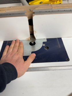

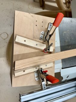

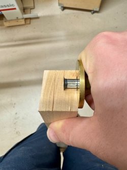

Ich habe dann heute tatsächlich auch weiter gemacht.
Den Weg mache ich diesmal anders. Erst Verbindungen sägen, dann schräg hobeln.
Wirst so st wahnsinnig mit schräger Schablone und der Stückzahl. 2cm dürfen wegreissen beim hobeln, in der Schräge etwas mehr. Scheint aber funktioniert zu haben.
Morgen absetzen, Schlitz ausarbeiten und schleifen.
Also hoffe ich, irgendeine Seuche habe ich.
@pedder zum absetzen am Probestück habe ich eine Handsäge genutzt...... Das muss ich aber nochmal üben, ich denke nicht, dass das an der Säge lag :emoji_blush:

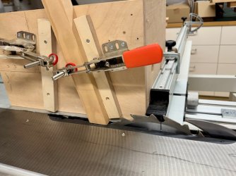

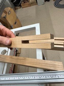

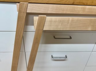

Hier mal ein Beispiel wo ich die Sägelade nutze.
Ziel herstellen von Schlitz und Zapfen für ein Tischgestell. Wobei die Beine 12 grad geneigt sind.
Dann ein paar Reststücke und Hebelspanner aufgeschraubt.
Die Beine habe ich angerissen um Ausrisse zu vermeiden.
So habe ich das auf dem Tisch festgemacht.
Und so sieht es beim Sägeblatt aus. Wenn man die Beine von beiden Seiten sägt hat man einen schönen mittigen Schlitz.
Dann leicht die Position verändern damit alles passt.
Sieht dann so aus.
Und hier die Verbindung locker zusammen gesteckt.
Das fühlt sich sehr sicher an und man hat die Hände am Schlitten und weit weg vom Gefahrenbereich.
Kann man, nein besser gefragt, darf man das so machen?
stefan.
9. März 2025
274
Augsburg
Ich hätte zwei Anregungen, sind aber glaube ich nichts tragisches:
1. Ich würde die Schraubzwinge durch eine Hebelzwinge ersetzen (falls sich doch durch Vibrationen was löst).
2. Ich hätte die Kniehebelspan er auf die andere Seite der Anschlagleiste geschraubt, sodass der Schnittdruck das Werkstück gegen die Leiste drückt.
ChrisOL
25. Juli 2012
6.655
Oldenburg
@stefan.
Ja die beiden Punkte sehe ich. Die Klemmzwingen passten nicht. Der Spanner auf dem Schiebetisch sollte locker reichen.
Zu 2.
Ja, das kann ma besser machen. Bei dem zweiten Schnitt wenn ich das Stück gedreht habe war das so.

@ChrisOL das ist schon sehr gut was du zeigst! Ich hätte da keine bedenken. Gut, die Schraubzwinge.....
@tomkaes das Video zeigt das auch sehr schön. Mir wäre das aber beim Werkstückwechsel zu nah am Sägeblatt. Anders gesagt, halte ich es für sicherer die Schablone hinter dem Längsanschlag zu haben, eben weil du beim Wechsel dann weiter weg vom Sägeblatt bist.
Also beide Punkte nur um überhaupt etwas zu schreiben :emoji_innocent: :emoji_wink:
