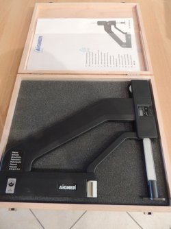

Hallo allerseits,
mein Distometer (1. Generation) hat von jetzt auf nachher seinen Geist aufgegeben, d.h.
das Elektronikteil ist defekt. Ein Bekannter (Master Elektrotechnik) kann mir
hier leider nicht weiterhelfen.
Hatte kurz mit Aigner telefoniert und mir wurde mitgeteilt, dass sie eben wegen
vieler Defekte an dem Elektronikteil (Chinaware) die Produktion des Distometers
eingestellt haben.
Nun meine Frage: Hatte jemand schon ein analoges Problem mit dem Distometer
und konnte diese evtl. wieder instand setzen/ein Ersatzteil auftreiben!?

Defektes Gerät ist bei meinem Bekannten. Kann daher kein Bild machen.
Aber wenn da etwas zu reparieren gewesen wäre, hätte er es relativ sicher
hinbekommen. Kann aber ggf. wegen eines Fotos nachfragen.

Ich schraube meinen mal auf, mache Fotos von der Platine und frage meinen Elektronikspezialisten, was ein Platinennachbau in etwa kosten würde. Aber nur, wenn es nicht dringend ist. Es kann einige Tage dauern.
Edit: Bzw. wenn er schon offen war/ist. Bitte (vernünftige) Fotos der Platine, Vor- und Rückseite hier einstellen.
Danke für Dein Angebot!
Nein, eilen tut es nicht. Wäre nur sehr schade das Teil als Vollverlust zu entsorgen.
Ich nehme mit meinem Bekannten Kontakt auf wegen der Bilder. Mal sehen, was sich evtl. ergeben kann.

Ich habe Rücksprache gehalten:
Auf Platinen von Messschiebern sind Chips (?), Bauteile, aufgelötet, die jeder Hersteller quasi selbst programmiert. Mit Pech ist genau dieser immer wieder bei den Distometern defekt, dann könnte man mit viel Glück vom selben chinesischen Hersteller etwas finden. Mit Glück hat an anderer Stelle ein Ingenieur versagt und ein Standardbauteil fällt aus, welches sich leicht ersetzen lässt. Dafür bräuchte es einen intelligenten Menschen, der das fehlerhafte Bauteil identifizieren kann, ob Chip oder Standardteil.
Die Platine komplett zu ersetzen fällt wegen der Spezialbauteile eher flach.
Gerade repariert der Mensch reihenweise Platinen eines bestimmten Herstellers von Dunstabzughauben. Hier hat ein findiger Ingenieur Chips verbaut, auf denen beim Einschalten jedes mal aufaddiert wird. Beim Erreichen eines bestimmten Wertes, nach etwa 6-7 Jahren, sagt der Chip dann "Njet!" und die Haube versagt den Dienst. Der Hersteller ist inzwischen eingegangen. immerhin.
Die Variante mit dem "Mach 1 aus 2 Messschiebern" klingt für mich gar nicht übel.
