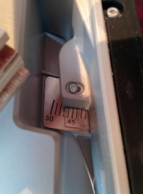

Ich nutze hier die 45 Grad einrasten stellungen in der horizontalen.
Man kann bei der Säge die Skala welchem ein Halbkreis ist justieren aber da man ja auf ihr die selben Einrastpositionen nimmt muss ja eigentlich ein 90 grad Windel entstehen wenn ich einmal links und einmal rechts die 45 Grad einrastung nehme.
Daher habe ich keine Idee wo ich da was nach justieren soll.

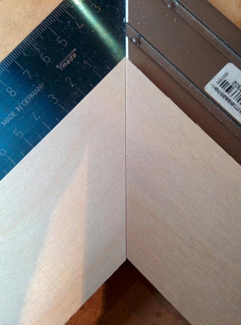

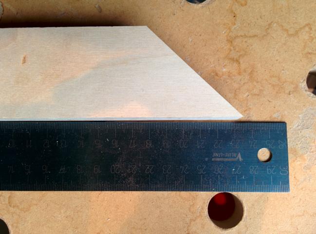

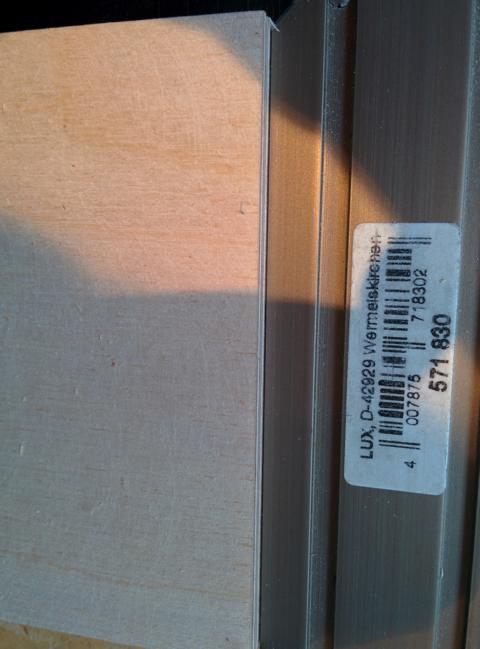

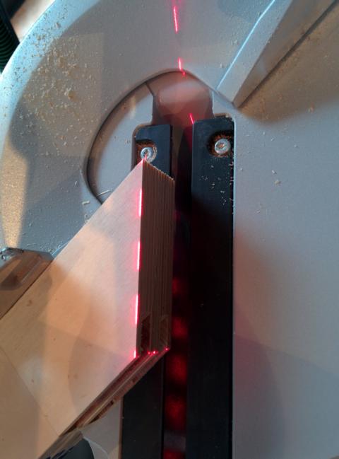

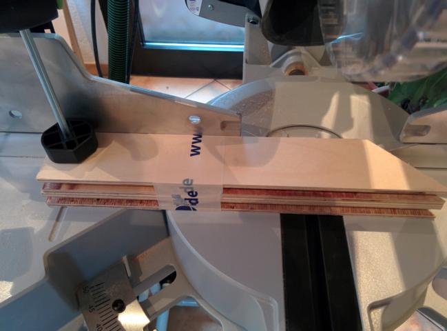

Man sieht hier 2 Leisten übereinander mit Tape gesichert.
Hier sieht man den 0 Grad schnitt um sie wieder gerade zu schneiden.
Hiernach die 45 Grad einstellung auf der Säge gewählt

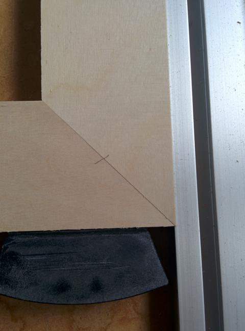

Und nach dem Schnitt das Ergebnis.
Danach die beiden Leisten mit dem 45 Grad Winkel zusammen gelegt und mit dem Winkel kontrolliert. Der sich ergebende Spalt wurde zum besser sehen rot gefärbt.
Das Schnittbild ist 1a (wenn der Winkel stimmen würde)
Legt man die Leisten zusammen so das sich kein Spalt zeigt hat man bei 23cm schon über 2mm abstand zum Winkel.
Ergebnis von zwei 45 Grad schnitten. Es lagen immer 2 Hölzer aufeinander mit Tape gesichert damit sie genau gleich Lang sind.

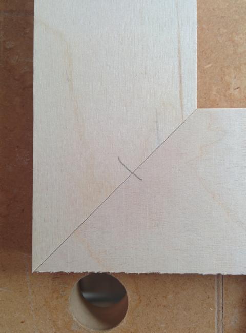

Versuch mal die Werkstücke auf die andere Seite zu legen, sodass Du die 45 Grad als stumpfen Winkel sägst.
Dann passt bei mir der Winkel sehr gut.
Säge ich so wie Du, habe ich öfters ähnlich Ergebnisse wie Du.

Moin Alexander,
ich meine das so oder halt andersrum:
Dann wird mein Ergebnis so:
Der 0° Winkel passt eigentlich perfekt.
Eigentlich kenne ich mich mit Werkzeugen recht gut aus, so hatte ich wenigstens das Gefühl :emoji_open_mouth:, aber die Kapex gibt mir ehrlich gesagt, genau in diesem Punkt Rätsel auf.
Zu meinem Blog Artikel hatte ich ja die Winkligkeit mit der 5-Schnitt Methode überprüft. Alles super. Anschlag ist auch gerade und beide Seiten in einer Flucht. Paar unterschiedliche Winkel getestet, auch super (allerdings habe ich die so gesägt, wie oben auf dem Foto).
Säge ich nun die Winkel so wie Du, habe ich auch ein ähnliches Ergebnis, das Ergebnis ist um 0,1-0,2° zu spitz.
Dabei ist es bei mir egal, ob ich das Werkstück nun auf der linken Seite auf den Tisch lege oder auf der rechten. Daher scheidet eigentlich ein Fehljustierung aus, da der Fehler dann nur auf einer Seite auftreten würde, bzw. unterschiedlich wäre.
Theoretisch würde ich jetzt sagen, dieses Blech mit der Winkelskala ist falsch gestanzt. ABER säge ich so wie oben gezeigt, stimmen die Winkel super, daher müssten die Rastpunkte ja wohl doch korrekt sein.
Wie gesagt großes Rätsel, ich versteh es nicht.

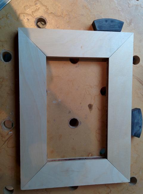

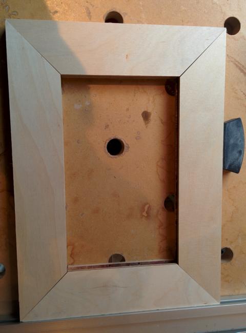

Mike Woodworker
27. März 2013
85
Albstadt
Ohne Worte. Und das bei zwei KS120EB, wobei einer mußte leicht nachjustiert werden.
